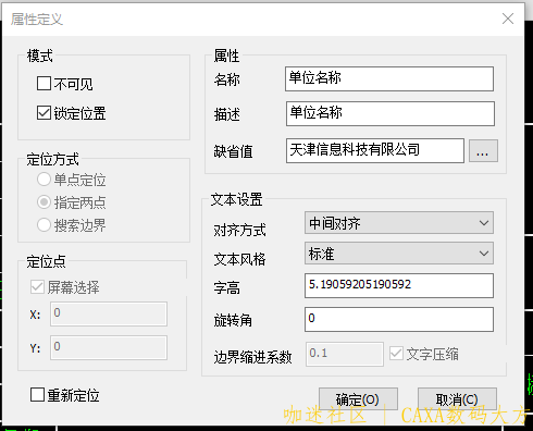

在定义模板中,设置了单位的默认值,但是调出标题栏后,单位那里总是空的,无法按照默认值的设置自动填写,请高手指教如何设置,谢谢

是不是调出的不是你设置的自定义模板

缺省值后面  按键...内设置,填上公司名。在填标题栏时,公司名这项就有会有个下拉单选项
