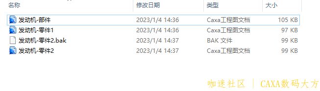

发表于 2023-1-4 14:41:34 | 显示全部楼层 |阅读模式
保存图纸时出现.exb和.bak两个文件,这个bak是干嘛用的?为什么会出现两个文件,应该是只有exb吧,请大神帮忙解答,谢谢
117
117
 楼主| 发表于 2023-1-4 16:10:58 | 显示全部楼层
问题解决了,是系统设置的事,在工具-选项-系统,里面有个生成备份文件选项打钩了,去掉这个勾就行了!

发表于 2023-1-5 08:54:24 | 显示全部楼层
自动备份吧,万一,你主文件崩了,可以让备份恢复过来。

 楼主| 发表于 2023-1-6 14:34:09 | 显示全部楼层
是的,就是自动备份,可以设置是否自动备份,关掉就不自动备份了

发表于 2023-2-13 09:03:55 | 显示全部楼层
这个文件最好保留,是内部文件保护机制。当出现一些极端情况时,比如:蓝屏、断电或未知异常时,打开exb文件出现异常,可以把此*.bak文件,改成*.exb打开。

发表于 2023-4-12 16:40:11 | 显示全部楼层
这是你的上一个保存的文件版本。省的新文件出错,做的备份。

发表于 2023-5-24 08:39:31 | 显示全部楼层
备份文件,我设置的是不生成。不过,有风险,前段时间停电,就导致2小时的工作化为泡影。

发表于 2023-5-24 10:40:53 | 显示全部楼层
ysudgs 发表于 2023-5-24 08:39
备份文件,我设置的是不生成。不过,有风险,前段时间停电,就导致2小时的工作化为泡影。 ...
可以把自动备份时间改短一些

发表于 2023-5-27 16:33:32 来自手机 | 显示全部楼层
备份。修改后缀名,就是Exb文件了。

发表于 2023-8-31 16:59:15 | 显示全部楼层
自动备份,跟CAD一样
