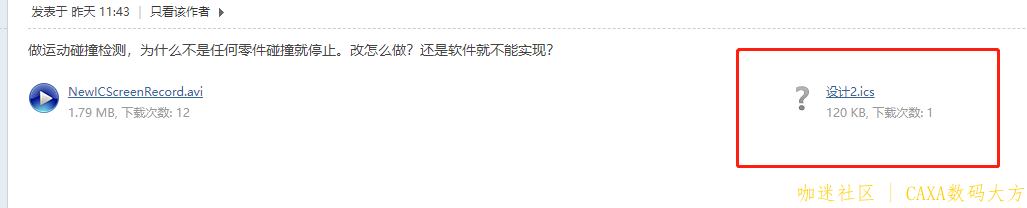

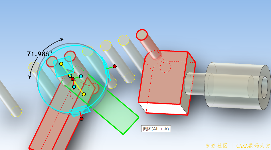

做运动碰撞检测,为什么不是任何零件碰撞就停止。改怎么做?还是软件就不能实现?
NewICScreenRecord.avi
1.79 MB, 下载次数: 3161
设计2.ics

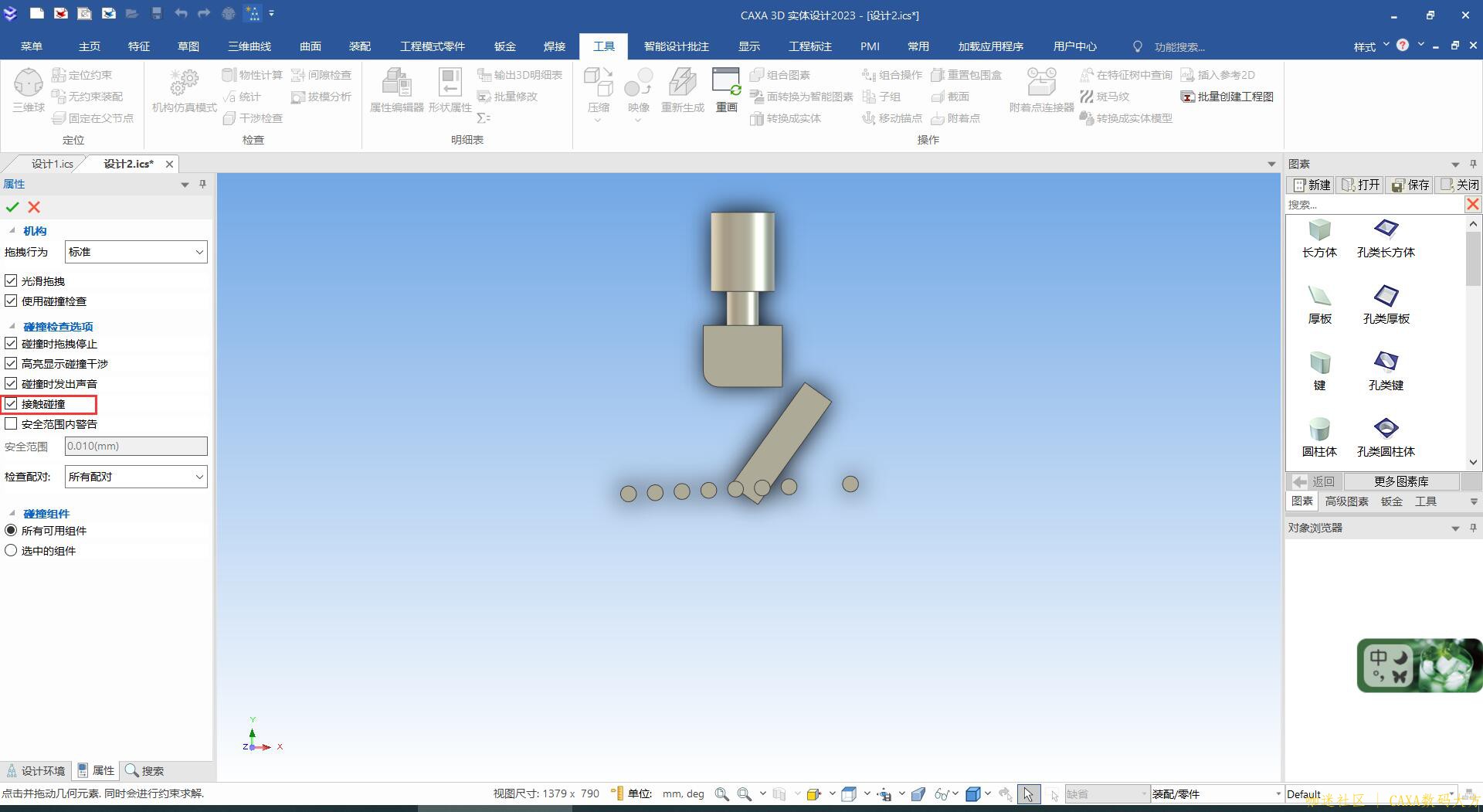

发表于 2023-3-2 08:45:45 | 显示全部楼层
您把接触碰撞选项勾上试试

 楼主| 发表于 2023-3-17 15:55:10 | 显示全部楼层
感谢大家热心回答,问题已经解决,个人认为是软件算法的问题。首先装配体自身不能有干涉,如果有干涉碰撞时就不停,视频2我把干涉先排除后就可以碰撞停止了。大家可以下载试试
