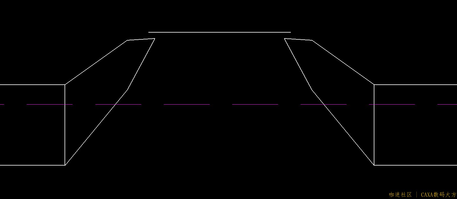

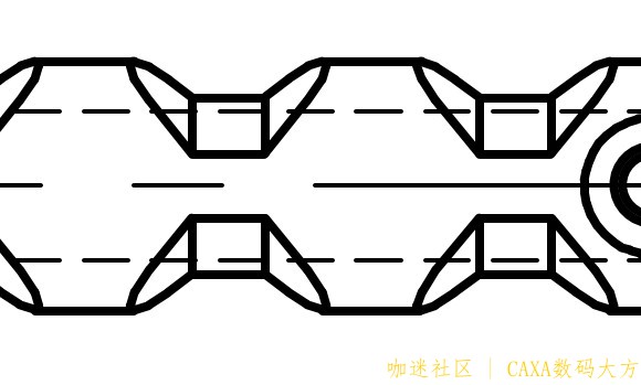

在电子图板放大到一定程度时,圆就不圆了,另外圆与直线的连接点也变得连不上,建议:能不能想CAD哪样提供实时的显示精度(CAD刚打开也是这样,但是按住Shift在单击鼠标中键就会变的圆滑,显示实际情况),防止误解,也不利于编辑与标注。

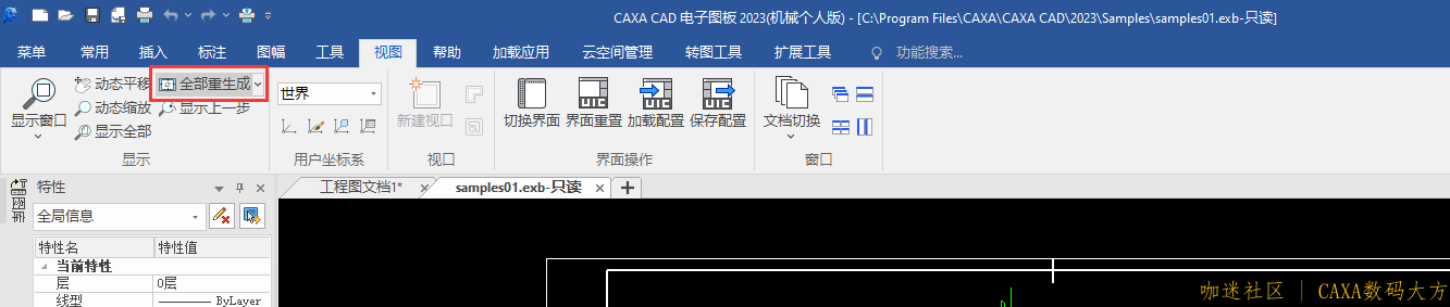

您好,电子图板可以点击全部重生成,这样就可以改变显示了

这个按键在哪里,或者快捷键是啥?能不能说一下,谢谢

如图所示,请查看
