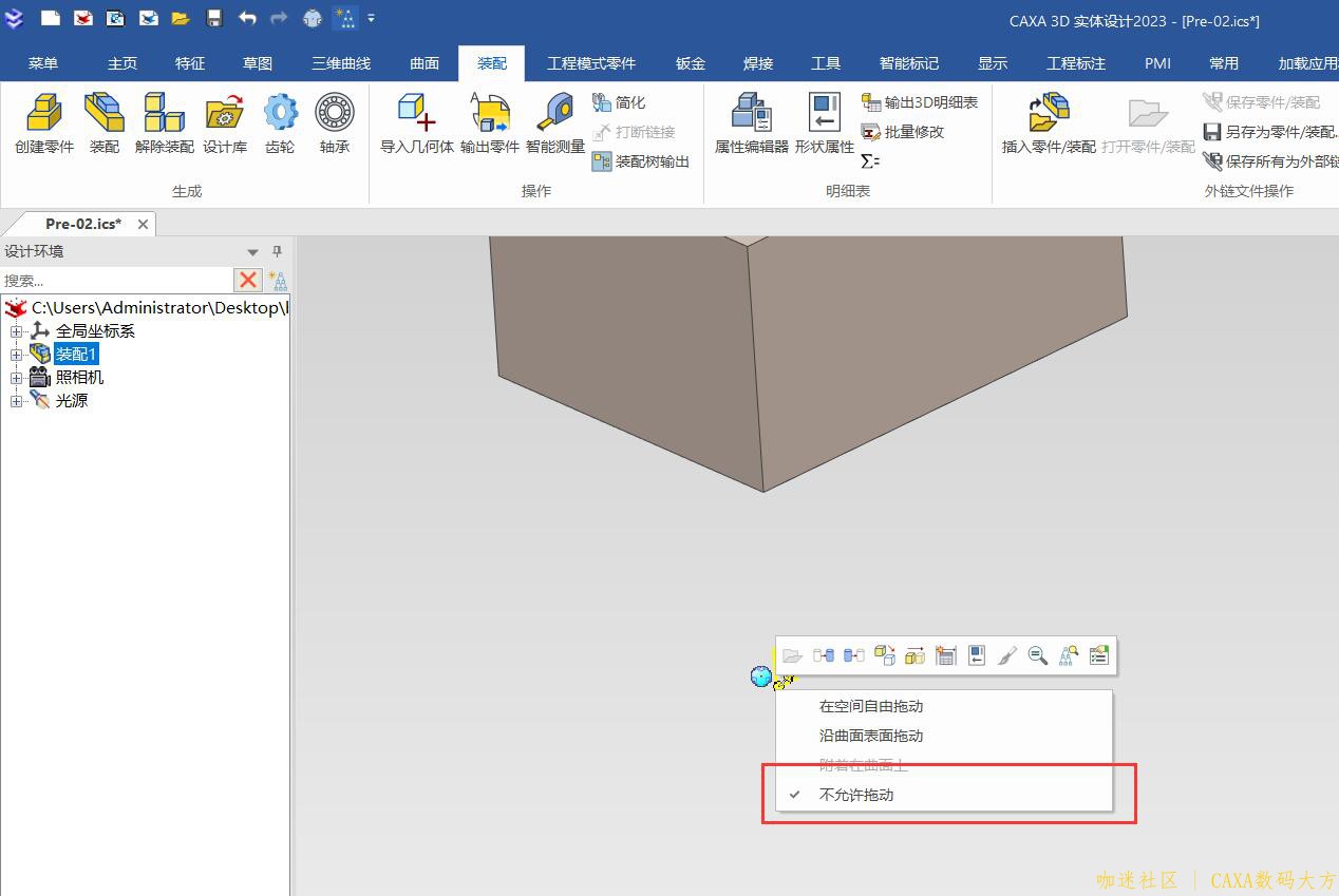

caxa3d-2023能左键拖动装配体里面的零件了?,有关闭方法吗,我习惯了用无约束的三维球装配。

您可以选择零件或者装配体锚点,右键选择【不允许拖动】

 楼主| 发表于 2023-2-28 08:59:51 | 显示全部楼层
OK,我去试试
