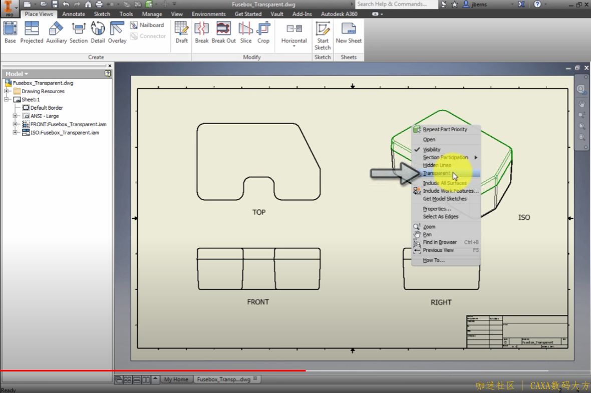

Can't not visit  https://youtu.be/ng5MGbLRBq4. Would you please add the attachment  here directly?
In CAXA 2D Or CAXA 3D ?  In CAXA 3D,  select a part, in RMB menu, it has  "transparent" function. In main toolbar, it has "ghost"  fucntion to select to realize the transparent.

我们访问不了youtu, 麻烦您直接把附件传上来了。
在二维CAXA CAD电子图板可以通过隔离、隐藏、不同颜色等实现类似功能
在三维CAXA 3D实体设计中在零件数右键菜单中有透明功能、在主命令中映像等透明。

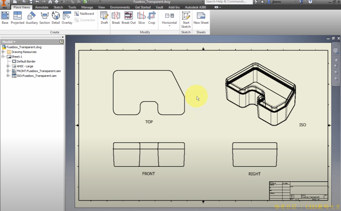

Hi, oops I forgot that.
这是CAXA 2D的一个必要功能。
我希望它能在没有阴影的情况下成为可能,就像所附的照片一样。

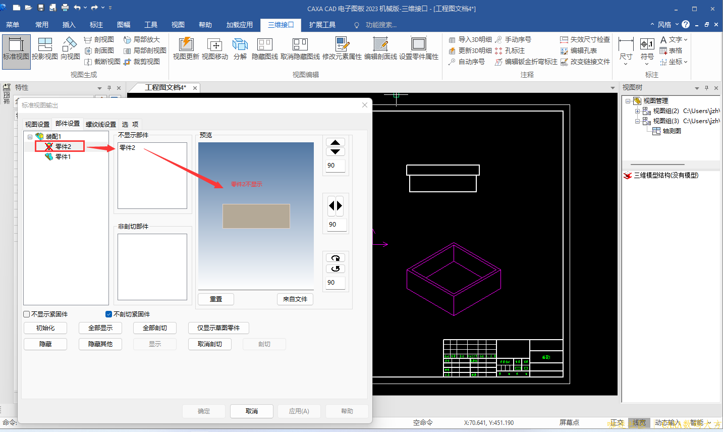

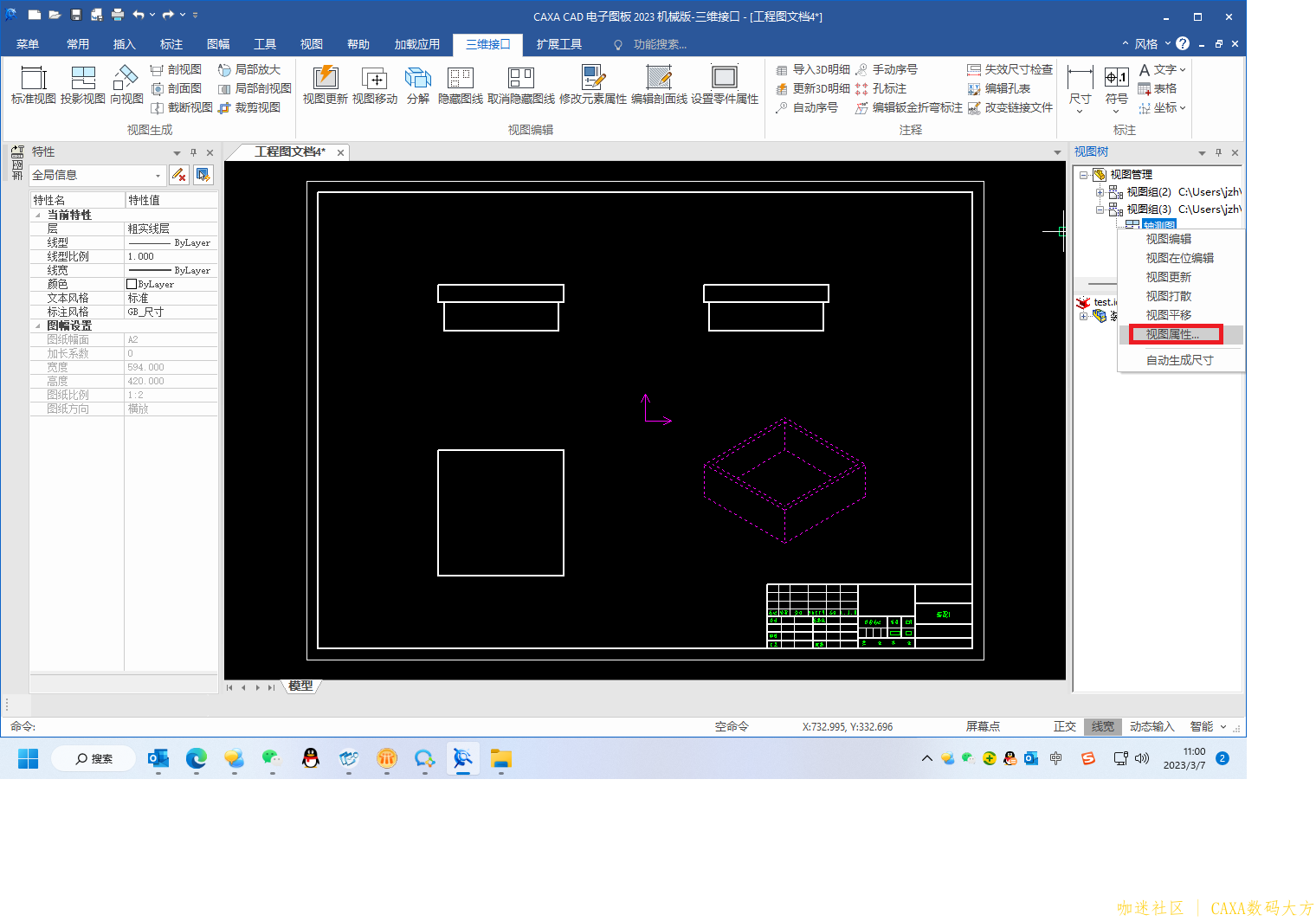

从您作图意图上,可以这样尝试:

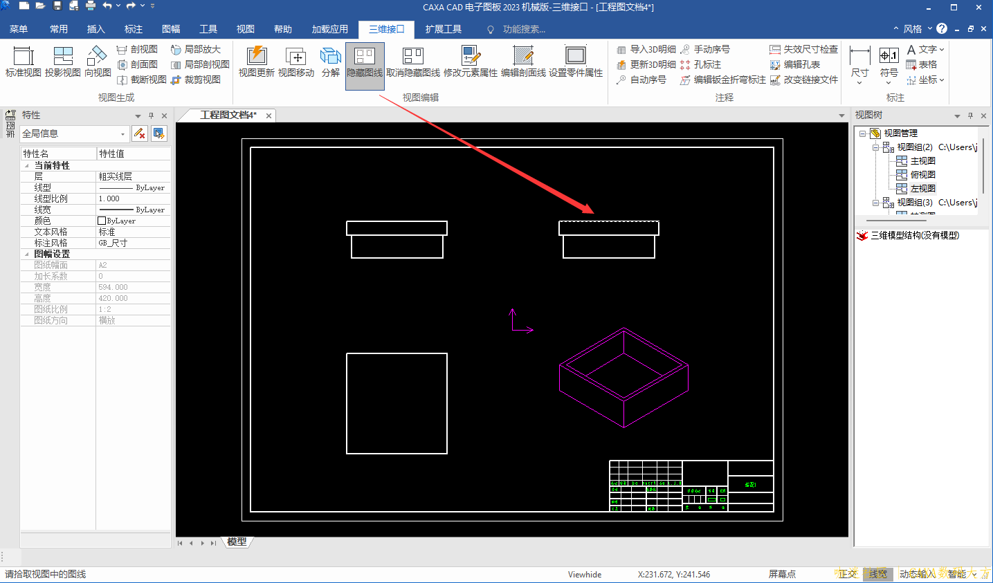

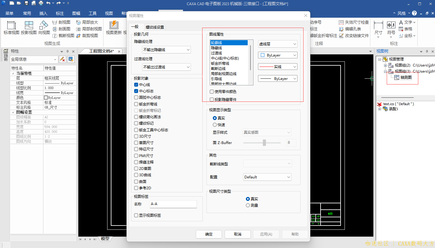

 楼主| 发表于 2023-3-9 09:27:57 | 显示全部楼层
谢谢你。我理解你建议的事情。
然而,使用这些方法,那部分的所有东西都被隐藏了。
如果你看上面附的照片,透明部分的轮廓仍然存在。用透明度来控制封面是很有用的。

发表于 2023-3-9 11:22:34 | 显示全部楼层
楼上要的是不是在视图属性里选择“输出隐藏线”的结果?

 楼主| 发表于 2023-3-10 12:40:00 | 显示全部楼层
它与此有点不同。
它更像是一个减去颜色的阴影视图。
