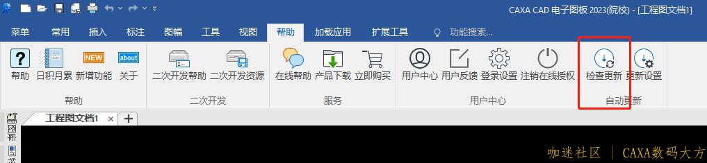

发表于 2023-4-21 08:47:51 | 显示全部楼层
更新到2023SP1后在试试。

 楼主| 发表于 2023-4-29 08:34:12 | 显示全部楼层
勿忘心安 发表于 2023-4-21 08:47
更新到2023SP1后在试试。
我跟新了以后还是一样的,但是发现只有DXF才会这样,dwg和exb格式的可以,这样的话每次转pdf就要转换格式了
