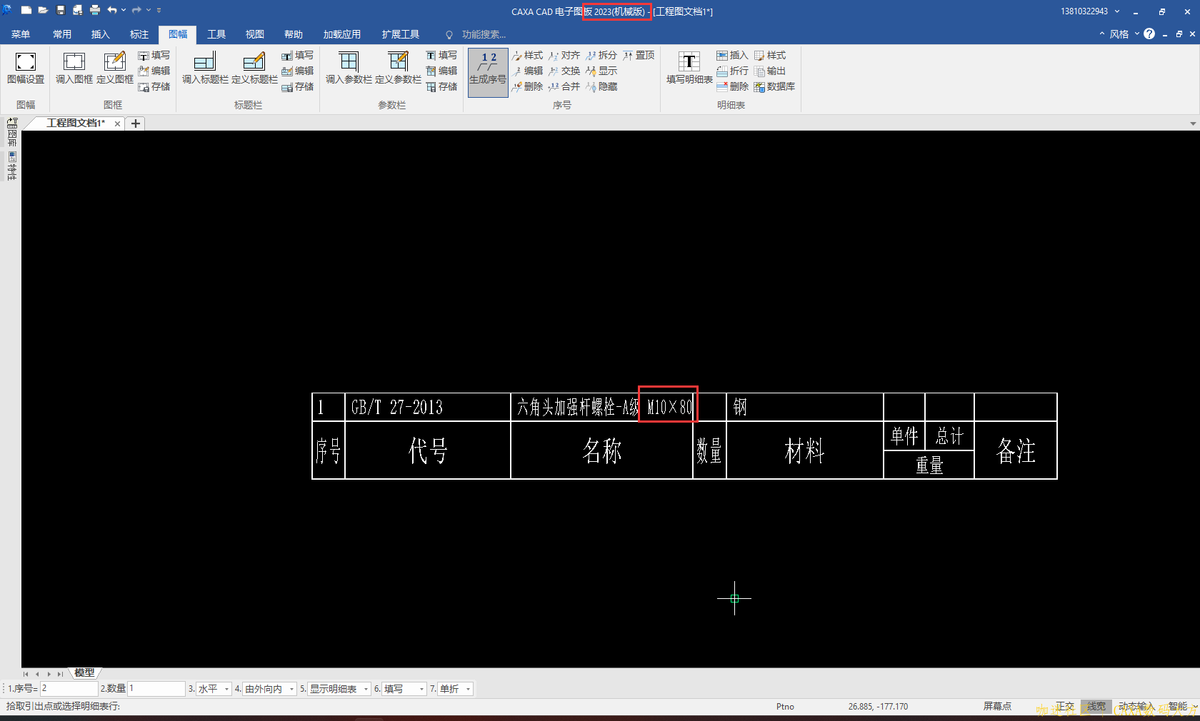

我的明细表是这样的怎么解决
158
158
发表于 2023-4-28 15:42:38 | 显示全部楼层 |阅读模式
158
158
 楼主| 发表于 2023-4-29 16:03:23 | 显示全部楼层
自已顶一下,望帮助

发表于 2023-5-2 09:01:19 | 显示全部楼层
2002版能自动生成零件规格,2003版就不能生成零件的规格,想填规格需手动填写,好像是一个BUG

 楼主| 发表于 2023-5-4 14:56:58 | 显示全部楼层
ydp_1234 发表于 2023-4-29 16:35
代号,名称是自动生成的吗?怎么生成的
都是拉序号自动生成的。这个是caxa2023版本,我用caxa超过20年,以前没有出现过这种现象

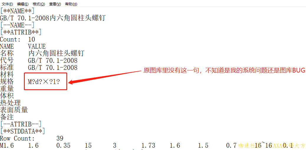

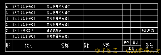

 楼主| 发表于 2023-5-4 18:29:11 | 显示全部楼层
用了一个最笨的方法解决了,
整个图库要是改了工作量可太大 了

 楼主| 发表于 2023-5-6 18:07:45 | 显示全部楼层
螺钉可以这样改,深沟球轴承这样改不了呢
391
5146
5146
发表于 2023-5-8 17:24:03 | 显示全部楼层
jer3280 发表于 2023-5-6 18:07
螺钉可以这样改,深沟球轴承这样改不了呢
换新版本试一下
