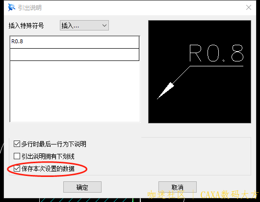

发表于 2023-5-5 10:35:22 | 显示全部楼层 |阅读模式
双击图中的已有引出说明能像老版本有“保存本次的数据”效率能提升很多

 楼主| 发表于 2023-5-5 15:05:30 | 显示全部楼层
caxadaxia 发表于 2023-5-5 14:11
什么意思?
2023有这个选项的啊,
你的没有?
老版本双击图中已有的引出说明,可以直接引用

 楼主| 发表于 2023-5-5 15:09:53 | 显示全部楼层
什么意思?
2023有这个选项的啊,
你的没有?
当图中已有引出说明“A”,保存的是“B”,我想再引出说明的是“A”就得重新输入,老版本直接双击图中的“A”,再重复引出说明就可以记忆“A”,不知道表达清楚没有

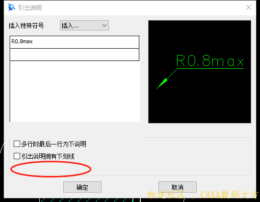

2051
24460
发表于 2023-5-6 07:58:42 | 显示全部楼层
yejjyejj 发表于 2023-5-5 16:38
方便录制个视频么
2023是存在这个情况,就是双击已有的引出说明,就没有这个选项。
2021也没有,2019也没有。

发表于 2023-5-6 08:18:07 | 显示全部楼层
2021也没有,2019也没有。
双击引出说明,这个操作是编辑选择的引出说明,有必要保存吗?

 楼主| 发表于 2023-5-6 08:19:19 | 显示全部楼层
方便录制个视频么
给形位公差功能一个意思,你可以在软件里面试一试,标注两个不一样的形位公差,软件默认保存的是最后一个,再想标注和第一个一样时,只需要双击第一个确认后,再点击形位公差功能按钮就和第一个一样了。简单的标注这样可能繁琐,引出说明有很多的时候就方便很多了

发表于 2023-5-6 08:27:02 | 显示全部楼层
炼狱 发表于 2023-5-6 08:19
给形位公差功能一个意思,你可以在软件里面试一试,标注两个不一样的形位公差,软件默认保存的是最后一个 ...
这下明白什么意思了,谢谢。我反馈一下
