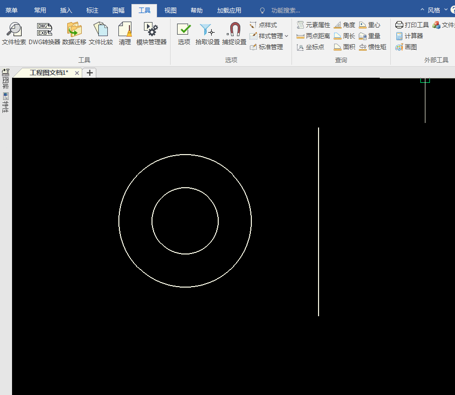

caxa电子图板中的捕捉功能,提前设置好了,但是点了标注后,再去选图线时确还原到默认的捕捉状态了,这是什么原因?

哎,caxa的标注状态下,是默认的,不能通过设置。都提过好几次了。特殊的的捕捉都要通过空格键。
