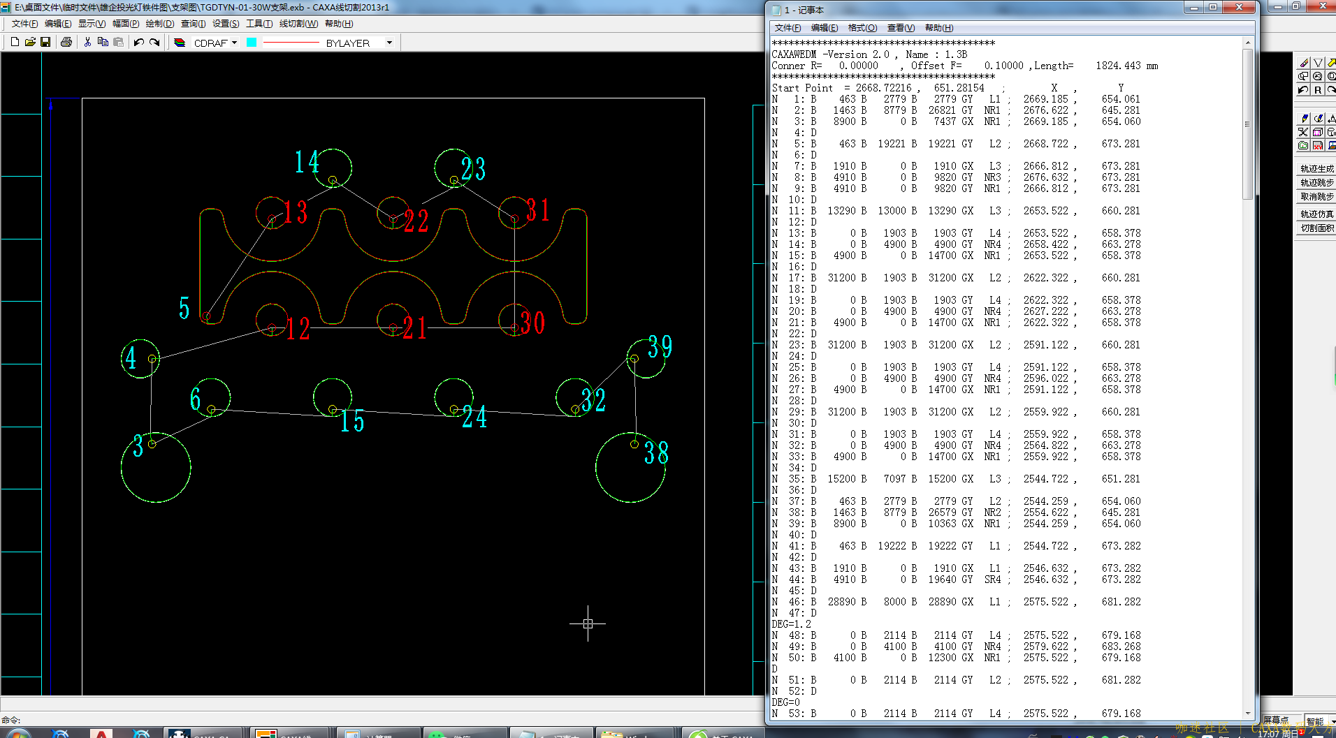

我是使用CAXA 线切割 8.0(2013r1)过来的使用者,前段时间才接触了CAXA CAM线切割2022版本,2019和2022各有各有趣的有意思的地方,首先2022版:线切割功能里的 (平面切割 一大升级没什么吐槽),(锥度切割,我是快走丝只能3B程序,所以这功能我用不上),(异性切割,用不上),好到了 (切割跳步轨迹,平面切割生成的轨迹,你居然要我挨个挨个点,而不是可以快速框选,还有一个孔里生成的两次程序只能选一次,(这里多次程序指得是一个孔生成两次,而不是刀次2),搞笑的是2019版本按住键盘ctrl或者shift键却又可以一个孔选多次一样的程序),想用2019吧,可它平面切割那里没有 不回穿丝点 功能 你说气不气。
升级是好事,可都不是在原有的基础上升级,太乱了。保持8.0的轨迹框选,一个孔可以多次生成,当然刀次选择2,程序第一刀可以选择跑回中心也可以。 微信截图_20230625164229.png (图片我只做单一次程序一张模具板程序可以全部连起来,该锥度的锥度,该直身的直身,快走丝只上一次程序,途中无需修改)
70
70
 楼主| 发表于 2023-6-25 17:12:58 | 显示全部楼层
这是用线切割8.0,生成的不回中心孔+红色为锥度的3B程序,
我想在CAM2022上能这样操作,可惜它一个孔能多次生成,跳步却不能多次选,还有2022没有取消跳步功能,我也找不到。

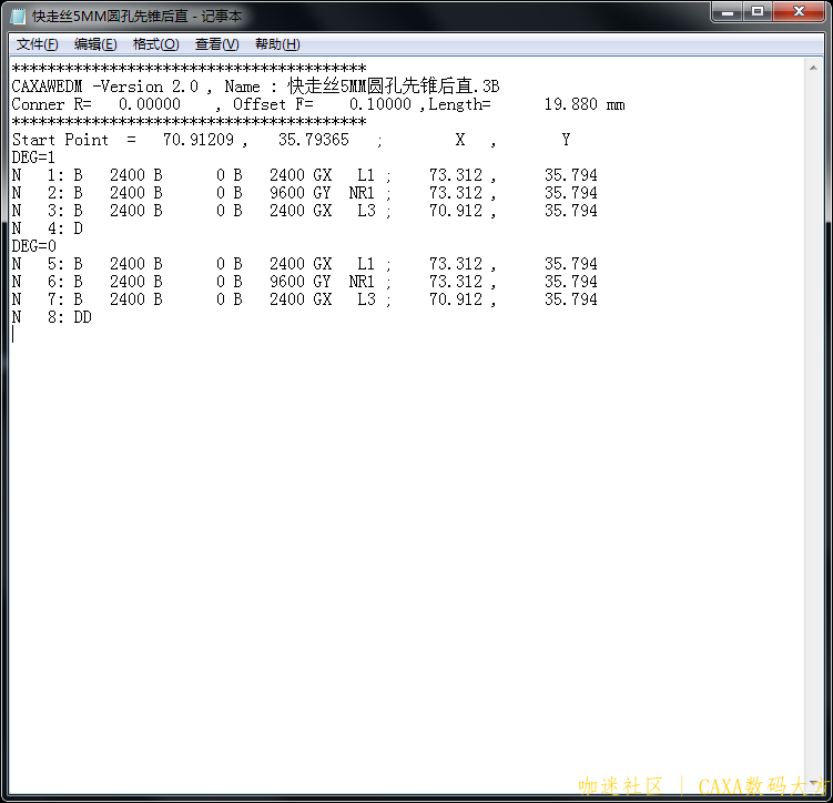

我用CAXA已经20年了,目前用2022版本时非常的不爽,主要有以下问题:1.轨迹不能复制;2.不能读以前任何版本的文件轨迹;3.锥度程序和平面程序跳步关联一起后,设置的锥度值没有了;4.不能框选轨迹生成代码;5.没有轨迹取消跳步功能;6.后置设置时加隔行代码@字符后,生成的代码字符没有隔行。7.锥度程序时生成的锥度是错误的,生成了第二条程序才开始锥度(2013版本能自动把起点线打成两段生成锥度值,能直接引用到机床)。2022版本最大的优点是能设置切割零件在结束前距离暂停,不让零件掉下来打断钼丝,对快丝或中丝特别有用,还有一个优点就是能设置电代码参数,对慢丝非常友好。总结一下,只有两个优点,其余全是缺点。没有2013版本用起来顺畅。欢迎加QQ46246681讨论技术

目前又发现一个问题,轨迹里有设置切割零件掉落前暂停,生成的3B代码没有暂停字符D,生成G代码时很正常有暂停码。
