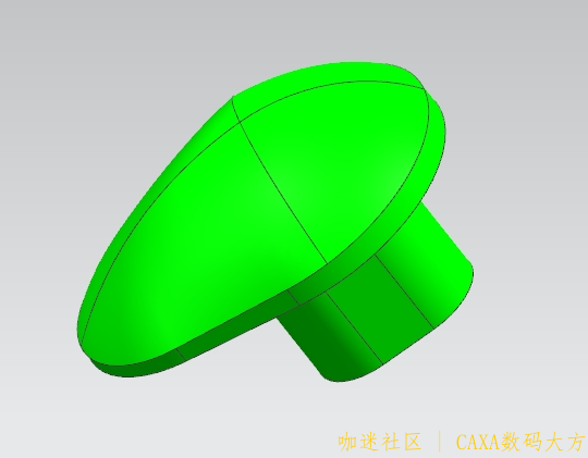

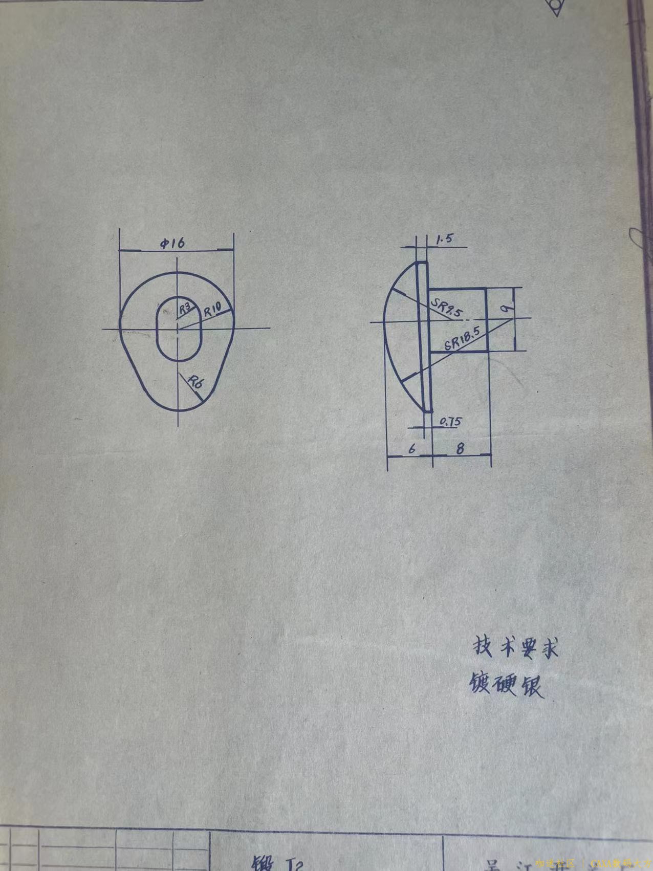

这个上面好像是放样曲线做曲面,但是如果我按图纸做出来是多段曲线,好像需要拟合成一根线,但是怎么试验都不成功,用放样做面就不成功,求大佬解惑~~万分感谢~

发表于 2023-6-29 15:19:58 | 显示全部楼层
该二维图纸似乎有点不足呀

发表于 2023-6-30 17:38:44 | 显示全部楼层
弄出来了,就是曲面不光顺。你这图差很多尺寸

发表于 2023-6-30 17:40:16 | 显示全部楼层
楼主,你这图差很多尺寸哦

 楼主| 发表于 2023-7-6 10:58:13 | 显示全部楼层
方法是不是底部椭圆外加横向和纵向两条曲线放样?

发表于 2023-7-10 15:25:11 | 显示全部楼层
不是,要绘一部分曲线。
