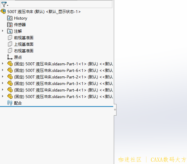

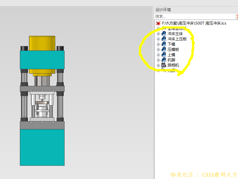

2023SP1实体设计装配体输出X-T格式后零件名丢失是怎么回事,是我的个例还是BUG。下面两张截图第一张是CAXA导出X-T格式,第二张用SW打开后装配里面的零件名都变了。

现在发现转STP14可以输出带中文名字的模型
