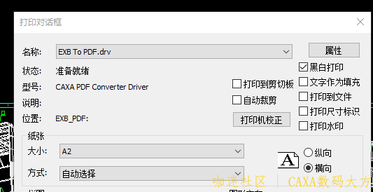

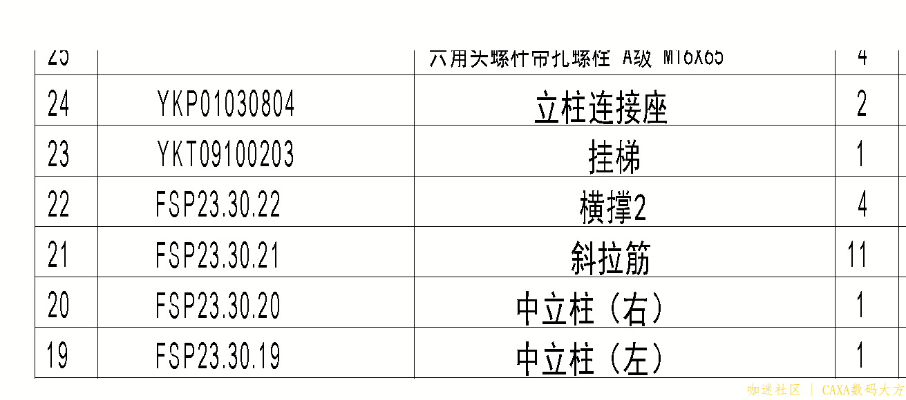

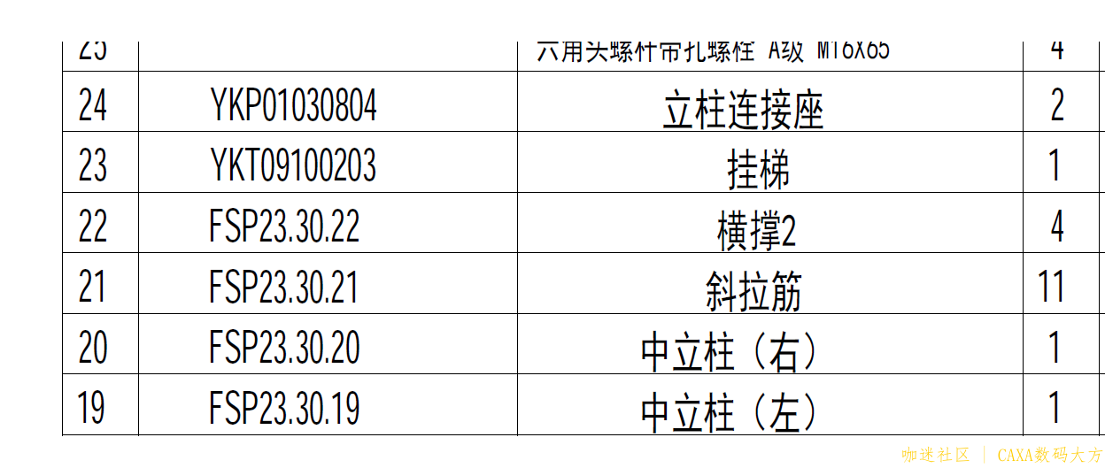

各位大侠,帮忙解决下,谢谢!

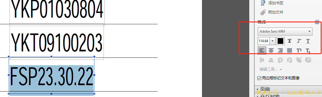

数字的字体原为Arial,在PDF内显示为adobe sans MM,所以数字的字体改变了,这个如何彻底解决呢?
打印选项
打印选项
打印预览
打印预览
打印后数字变形了
打印后数字变形了
PDF内字体默认为adobe sans MM

安装adobe acrobat professional,用其打印机就可以,exb to pdf.drv有时不好用,打印时选大幅面的A0或A1,出来比较清晰
