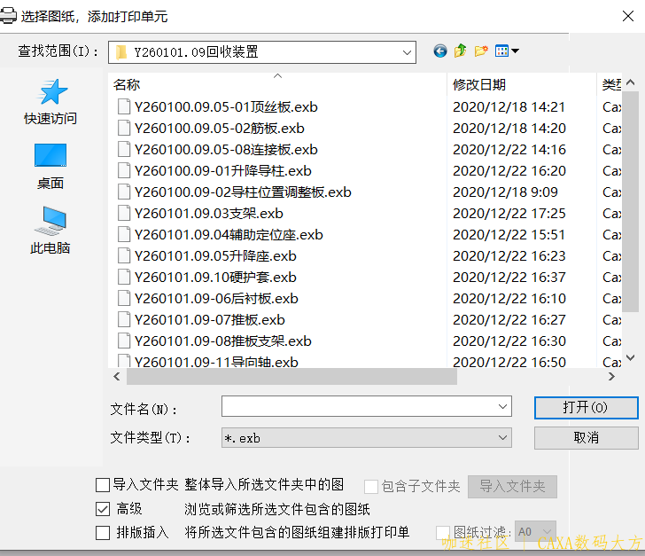

发表于 2023-12-9 10:44:34 | 显示全部楼层 |阅读模式
现在只能exb转dwg,再转pdf。
主要问题是想转pdf时候,文件名称再增加图幅描述。我的图纸都是单一的。难道只能依靠PLM?

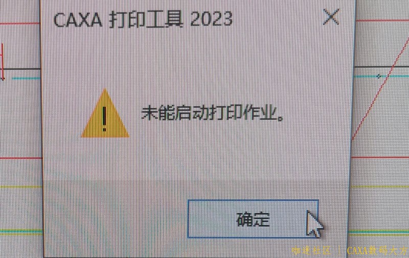

 楼主| 发表于 2023-12-12 20:13:13 | 显示全部楼层
caxadaxia 发表于 2023-12-11 08:47
有一个工具叫打印工具,有一种打印机叫pdf打印机
说了等于没说。玩了几天打印插件,算了,没得救了

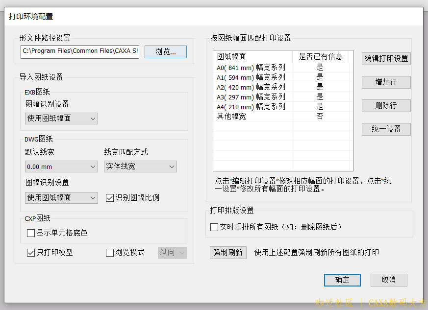

 楼主| 发表于 2023-12-25 15:39:12 来自手机 | 显示全部楼层
lzwgg 发表于 2023-12-20 21:58
人家已经很清楚回答你的问题了,用打印工具,选择PDF打印机打印就可以生成PDF文件了 ...
我要的是自动化,我知道问题在哪里了,不是pdf虚拟打印机问题。需要在打印工具里面设置几个选项。但是依然无法全自动,需要人不停点鼠标。设置里面不点击排版,之后去批量高级设置里面设置。

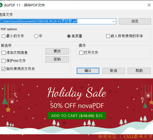

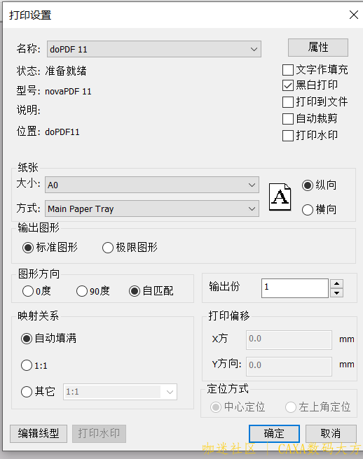

 楼主| 发表于 2023-12-25 16:29:09 | 显示全部楼层
虚拟打印机建议免费的用dopdf,能保证和原文件名称一样,或者收费的adobe。现在只有点几百个保存按钮就能用了。
另外一个方法是,把exb转成dwg。之后用其他cad的批量工具进行批量打印,操作简单,转dwg后可能有标注变动。目前用浩辰批量打印工具试了试,可以。本来想自动重命名增加“图幅”,目前没有成功。
希望论坛高人,有没有更好的办法。
