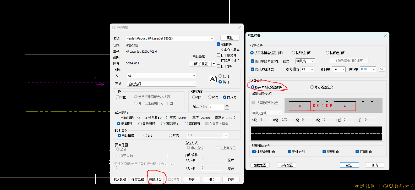

发表于 2023-12-29 15:17:56 | 显示全部楼层 |阅读模式
导致,打印出来变成了细实线。
线型设置中全局比例是1,当前对象缩放比例是1,缩放时使用图纸空间单位已勾选。
打印对话框的线型设置,线型缩放比例4个全部勾选。
不知道哪里还有问题。
求助。。。

发表于 2024-1-22 23:17:15 | 显示全部楼层
打印对话框------编辑线型------按实体指定线型打印
