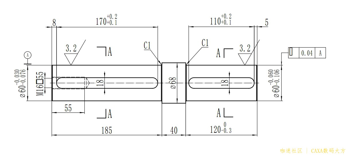

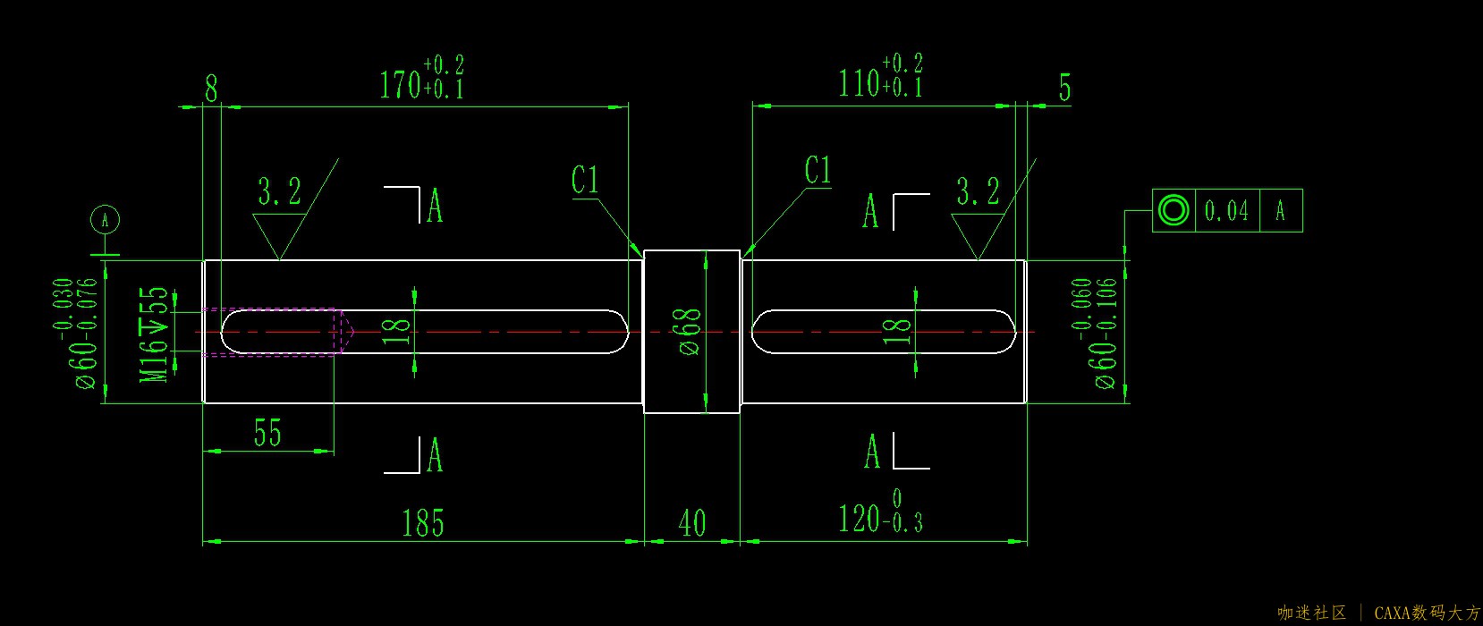

用caxa电子图板2023自带的exb转pdf模块转换pdf文件时,预览时都没问题,生成pdf后,有些符号却变成方块了,这些符号都是caxa生成的符号,请问有解决方法没有?相关字体都安装过了;详情见附图

试试用虚拟打印机,或者换个字体

最好不要用长仿宋字体,我也出过类似问题,我的CAD文件是solidwork文件生成转化而来,CAD显示好好的,转PDF就乱码,没招,换仿宋或别的就可以了,不知道原因。

您好,相关图纸麻烦您上传一下

之前遇到过这样的问题,解决方法是降低PDF的打印质量
