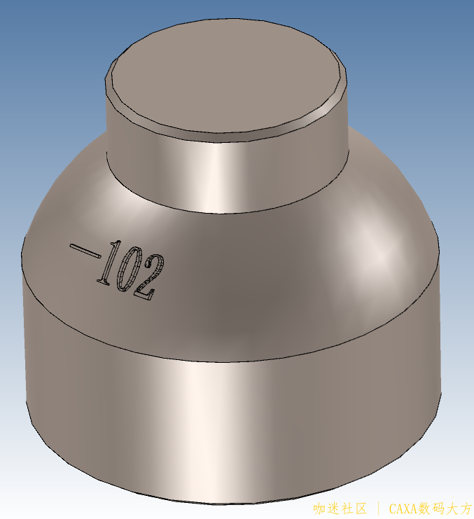

求助在曲面上投影?

关键就是第三步,但是第三步怎么做呢

找到个答疑,感觉很墨迹 https://v.qq.com/x/page/z3345a8gdmi.html
感觉用分割实体表面-提取表面-加厚就能做了吧

408231928 发表于 2024-4-18 21:33
关键就是第三步,但是第三步怎么做呢
1.弧面文字,两面可用“布尔减”工具减掉,
2.此弧面的缝隙用“旋转向导”,旋转180°,缝隙距离0.5,
画出草图,完成即可。
3.刻线文字一定要厚一些,然后用“三维球”转动、移动到缝隙一边,
文字旋转与弧度一致再转动90°到对面。
(此时看不到刻线数字,可对布尔减工具拉伸除料漏出数字再操作。
   此方法较繁杂,但可用到许多程序获得一些操作办法。)
4.然后对刻线数字“布尔减”即可。
       仅供参考!
