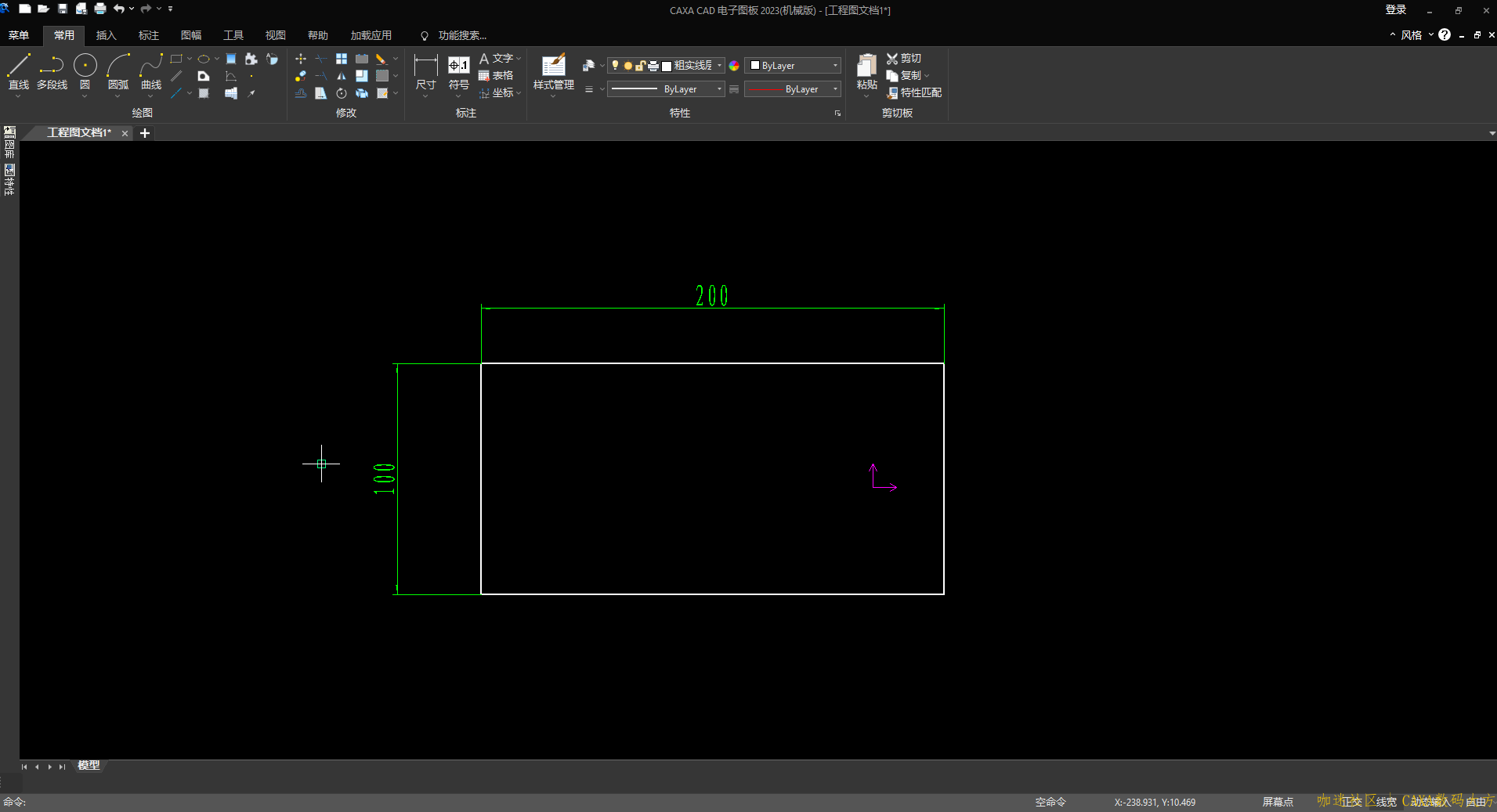

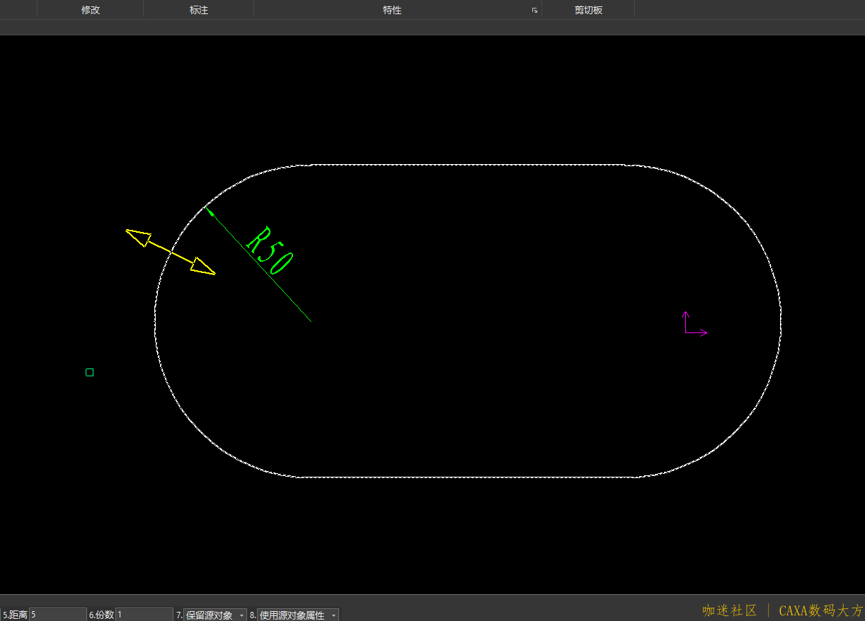

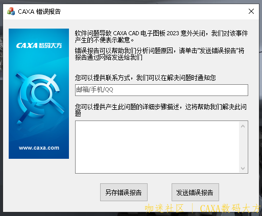

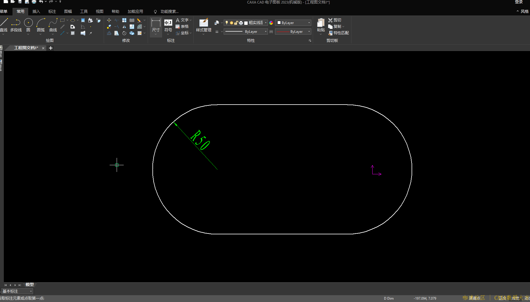

近日发现对圆角半径等于1/2边长的图形作等距线时会出现错误提示并闪退。23版和16版都有这问题。

确实,测试异常退出,li
