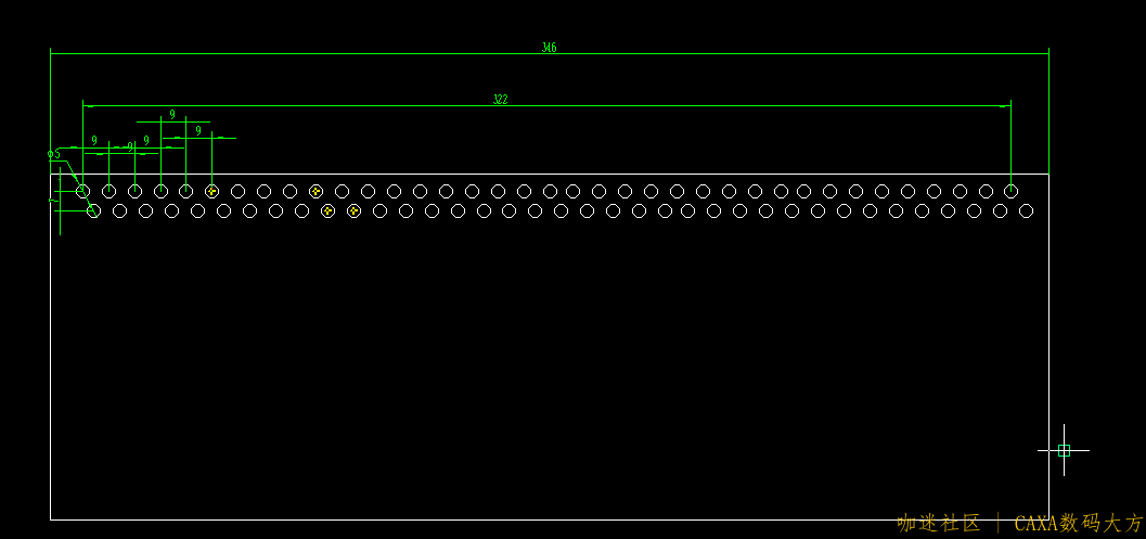

CAXA尺寸驱动有这功能吗?
觉得还是太弱,难道我要驱动几十次?

难道要驱动几十次9变12mm

这个,本就不是驱动的事,你重新拷贝,或阵列比驱动快多了。

重新阵列

建议删除多余图素,然后阵列
