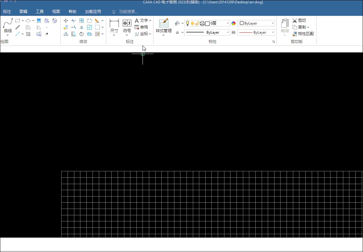

CAXA2023输入文字的时候是不是要等很久才能出现文本框?大家是这样吗?

启动软件立即输入文字这时候会时间久一点,特别是在形文件多的时候,如果是启动软件后,使用一段时间,输入文字依旧要等很久,这样需要我们调查一下,麻烦您录制一个视频

 楼主| 发表于 2024-4-17 11:07:47 | 显示全部楼层
要等三秒钟

 楼主| 发表于 2024-5-10 20:17:35 | 显示全部楼层
yejjyejj 发表于 2024-4-17 16:03
打开软件,打开文件立即输入文字???
看视频~:点了“文字”,要等三秒钟才出现文本框。

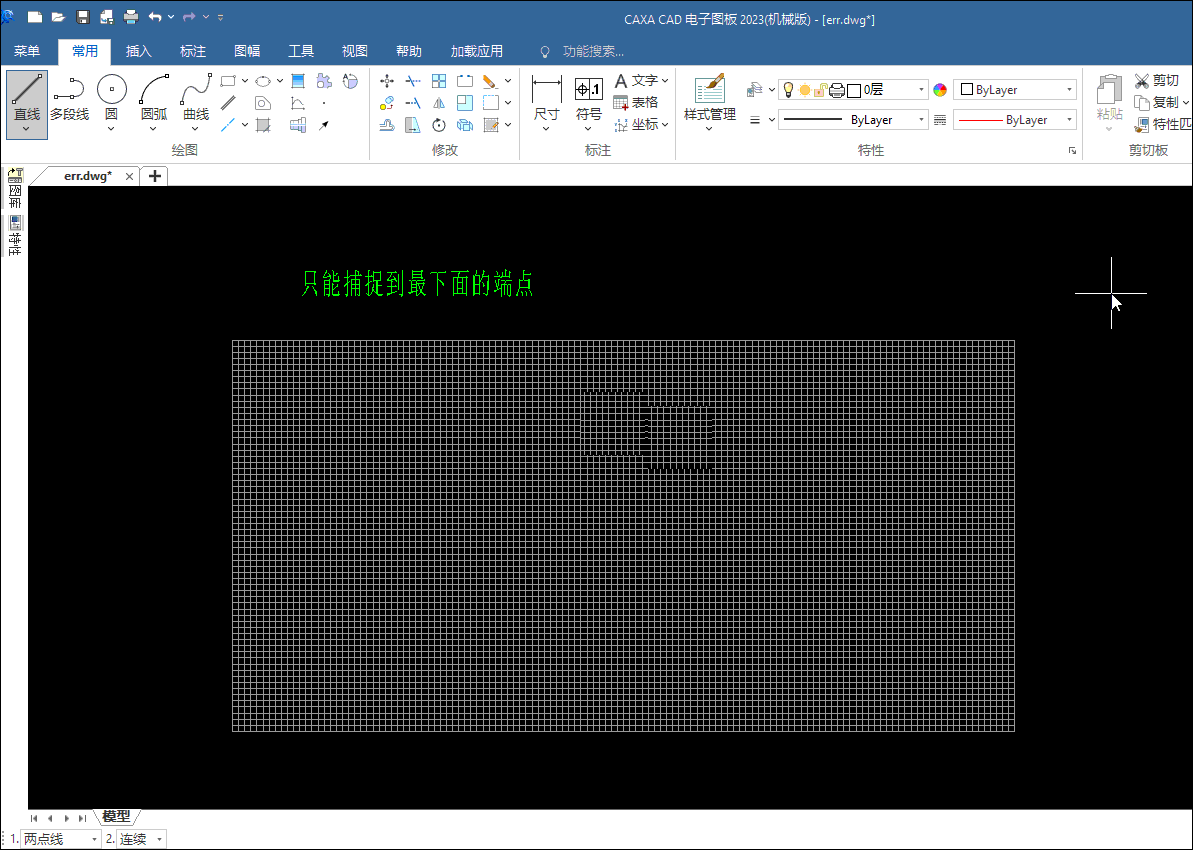

 楼主| 发表于 2024-5-15 14:38:39 | 显示全部楼层
勿忘心安 发表于 2024-5-11 11:13
麻烦您上传下这个err.dwg文件。我在这个文件中试试。
文本框的问题是我的系统原因,已解决。麻烦你看看这个文件中无法捕捉点的问题吧,谢谢。
err.dwg (177.45 KB, 下载次数: 1728) 画线捕捉.gif

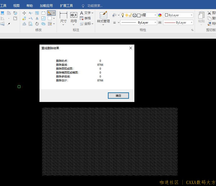

发表于 2024-5-23 08:44:06 | 显示全部楼层
图中有很多重复的线,将重复的线删除后,就可以捕捉到了。

 楼主| 发表于 2024-5-29 10:02:25 | 显示全部楼层
好的,谢谢

 楼主| 发表于 2024-5-29 10:17:17 | 显示全部楼层
再请教一下1楼的那个问题。现在已经确定是系统造成的编辑框要等3秒钟才出现,需要重启系统才能正常。
请问您知道是哪里影响了它吗?或者哪个进程影响了它,免得每次重启了。谢谢。
