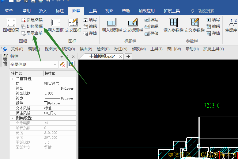

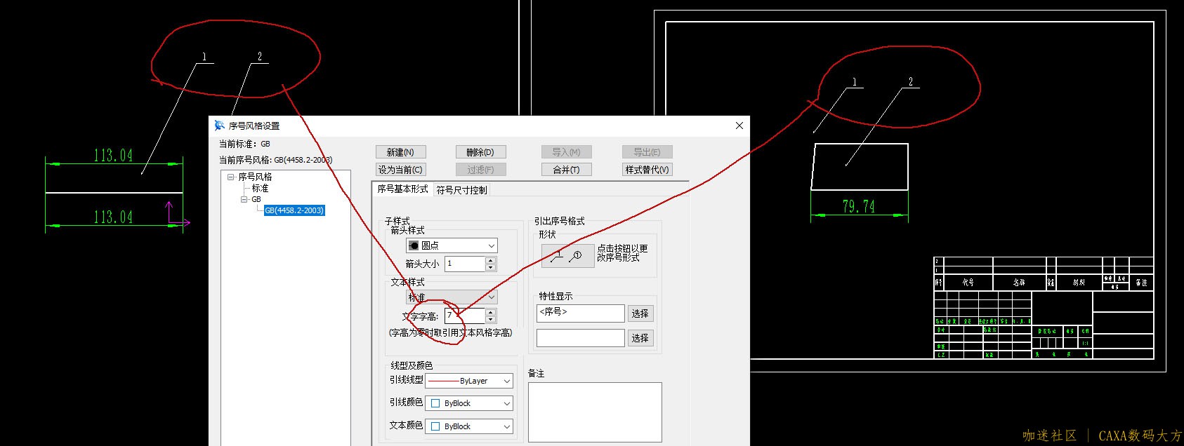

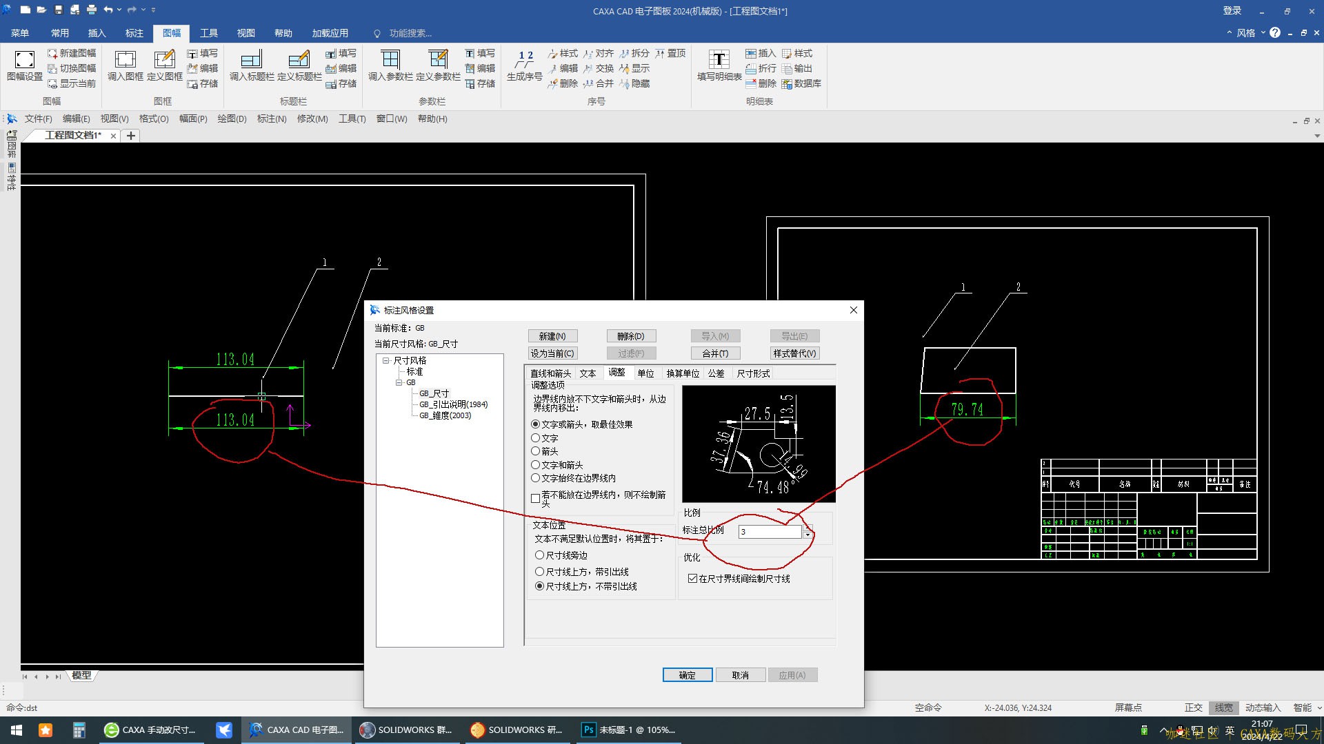

如图所示,两个不同比例的图幅,我要是改了其中一个比例,另一个也会跟着改,

 楼主| 发表于 2024-4-22 23:14:43 | 显示全部楼层
CAXA2024虽然解决了,一个文件中可以弄多个图幅,但是无法解决,针对每个图幅所设置的一些比例。

发表于 2024-4-23 07:57:25 | 显示全部楼层
你要把想改的图幅切换成当前图幅,这几个功能多试试

 楼主| 发表于 2024-4-23 09:55:44 | 显示全部楼层
切了,没有用,一改所有图幅全改

发表于 2024-4-24 10:35:43 | 显示全部楼层
他有讲图幅的比列是各调各的。
392
5237
5237
发表于 2024-4-24 11:09:57 | 显示全部楼层
尺寸风格中的设置是针对整个图纸的
您要是设置标注比例还是得按图幅设置总的图幅比例走,使用图幅中的几个功能

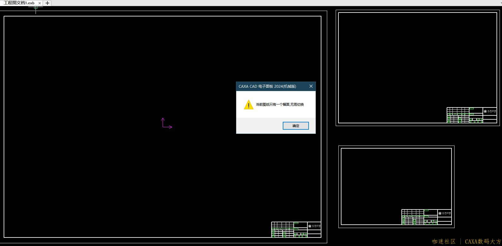

发表于 2024-7-23 16:31:41 | 显示全部楼层
我也很需要这个功能,但是我的也是提示有问题,如图所示。希望能给彻底解决一下。

发表于 2024-7-25 12:44:20 | 显示全部楼层
根据提示,你的图纸只有一个幅面!
你确定这些都是图框吗?选中,看看特性里显示,是不是图框,或者是块呢?
