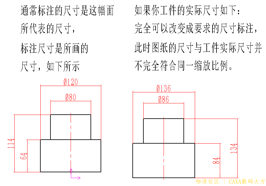

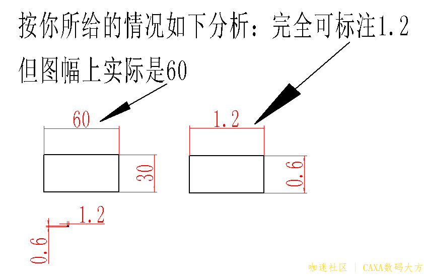

各位前辈,我这个图纸尺寸和实际标的尺寸不一样,是什么问题啊
比如这个,我标出来尺寸是2.1但图纸标的尺寸是60

发表于 2024-5-5 14:54:30 | 显示全部楼层
图纸图幅比例设置问题,或者制图者就不是按照1:1比例画的

发表于 2024-5-7 07:36:23 来自手机 | 显示全部楼层
这些基本是其他三维软件工程图转过来的图纸,第一手的工程师偷懒。caxa里面有个尺寸标识的勾选,可以显示尺寸标注有修改的尺寸。最好能自己完善这些,做到标准统一。

发表于 2024-6-5 11:04:35 | 显示全部楼层
如下分析仅供参考!
