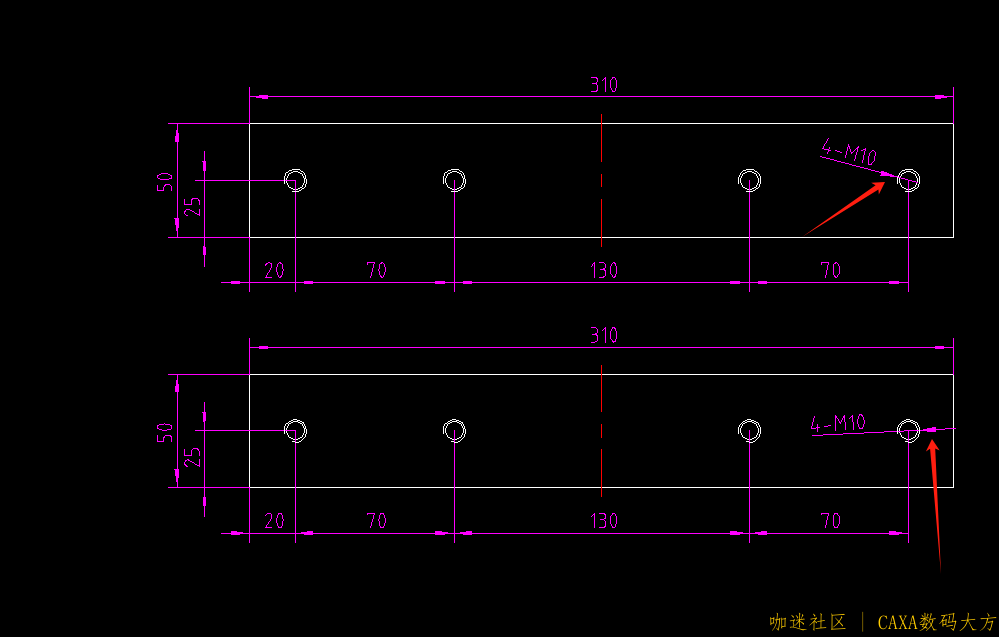

QQ图片20240515162846.png 上图是sw工程图导出来的文字和箭头同侧,但是只要用caxa2024动一下这个直径标注,箭头就会跑到文字对侧去了,怎么调回来?

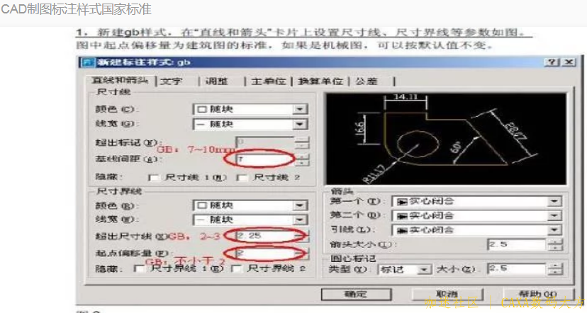

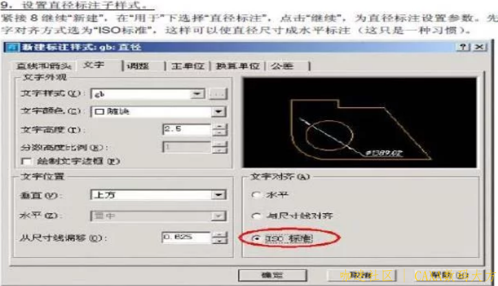

标注按国家标准,好像直径标注应在园两端有箭头(在内或外均可),而半径一端有箭头。
您的标注按两端有箭头更合理吧!仅供参考!
