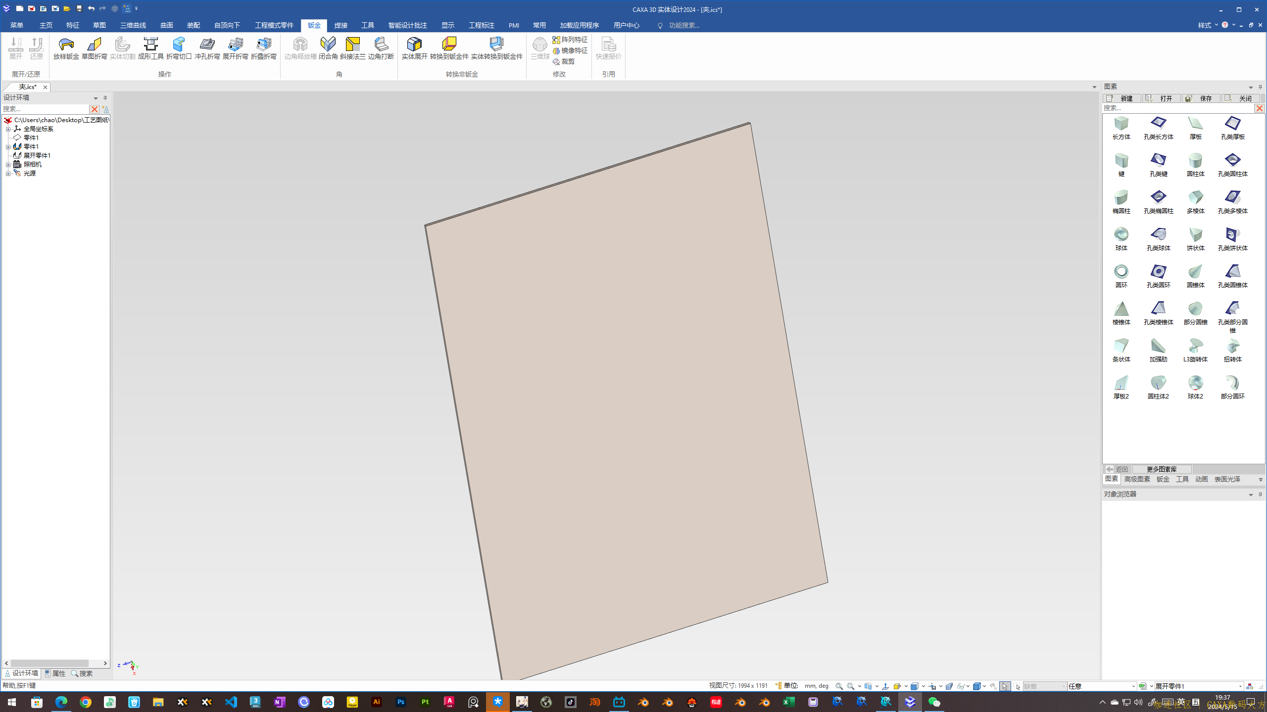

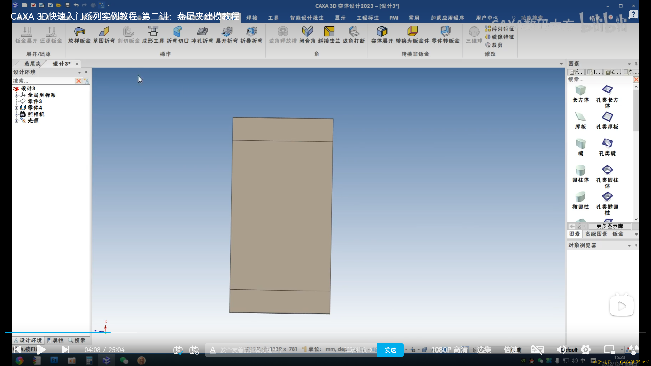

我在跟着学习燕尾夹,老师展开钣金 会显示曲线 展开的,我的展开却只显示面,弯曲的却不显示
老师了
老师了
我的
我的

发表于 2024-5-20 10:31:08 | 显示全部楼层
是显示钣金折弯线吗?需要在绘图区,点击鼠标右键,在菜单中选择“显示”功能,界面可以设置折弯线

 楼主| 发表于 2024-5-20 14:30:05 | 显示全部楼层
谢谢!好像真是这样?
