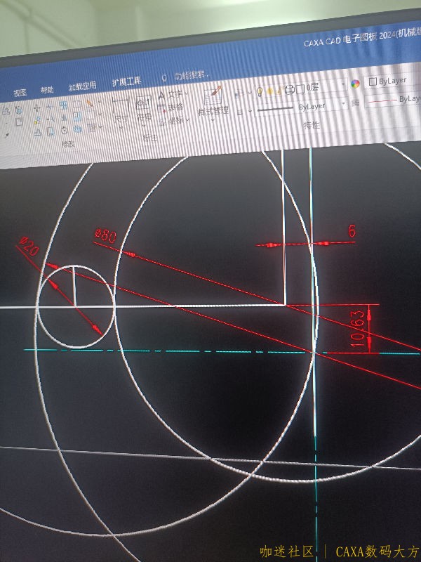

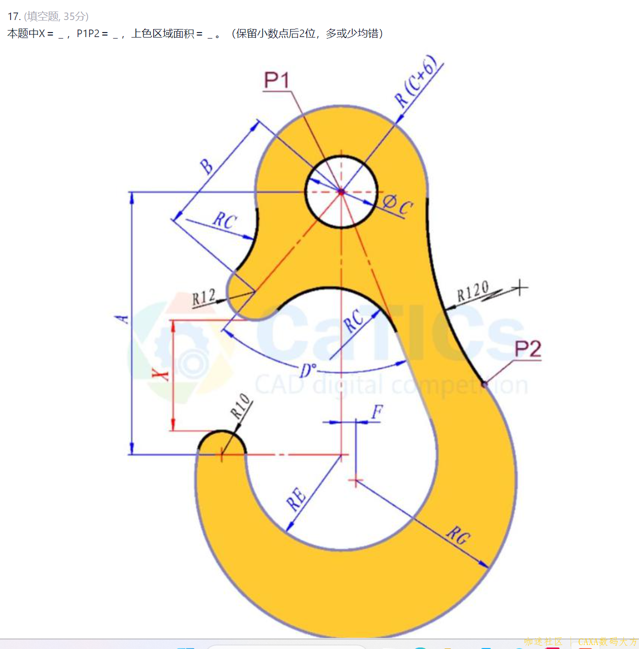

RG的圆怎么画啊?不知道怎么找圆心

f那里一条竖线,左边r10和re外切,r10和rg内切,以r10为原心画个g减10的半径圆。g圆的中心是re原下面10.63。这个是好老的老题了,少做这些题吧,没意义的。
