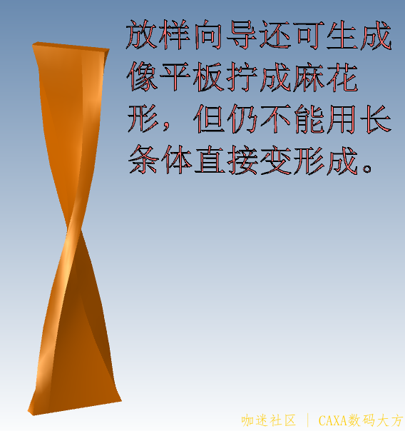

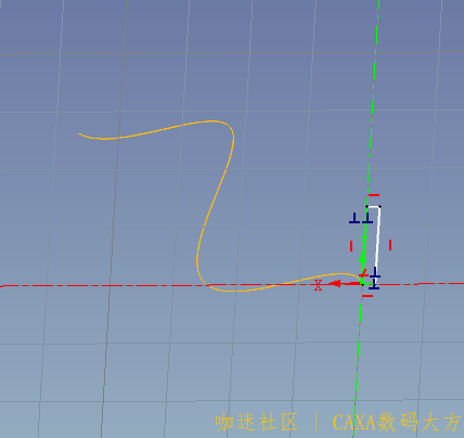

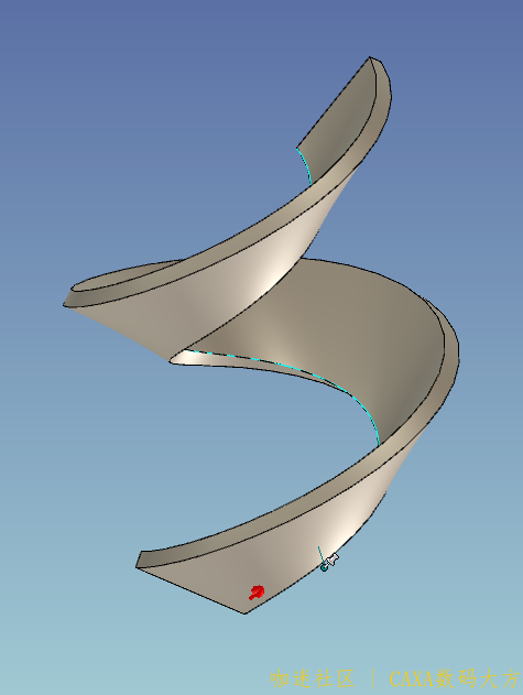

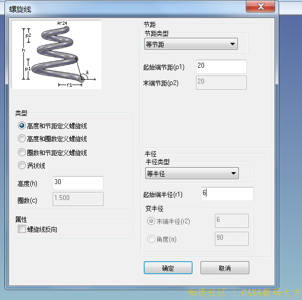

发表于 2024-6-2 12:29:08 | 显示全部楼层
用“螺旋线”-“扫描向导”即可完成,相当一平板旋转成麻花状。
如下仅供参考!

 楼主| 发表于 2024-6-2 12:35:33 | 显示全部楼层
如下仅供参考!
不是这种螺旋线扫描,先画好工件,之后用变形命令对其进行扭转。

发表于 2024-6-2 18:27:45 | 显示全部楼层
先建草图,比如100*75的矩形,拷贝五个间距25,第一个矩形不动,第二个旋转30度,第二个60度,以此类推,再做放样,完成.

发表于 2024-6-3 10:32:00 | 显示全部楼层
如下是4楼给出的方法粗略制作了一下,是按多个长方体的位置进行放样,
成型后把各长方体删除,得的麻花形,但也不是变形所得。
参考了!
