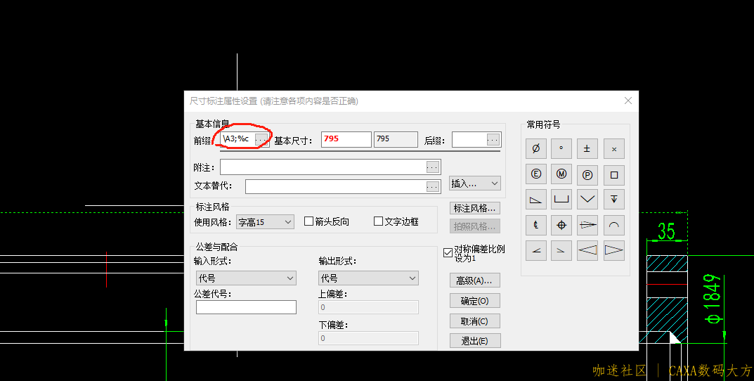

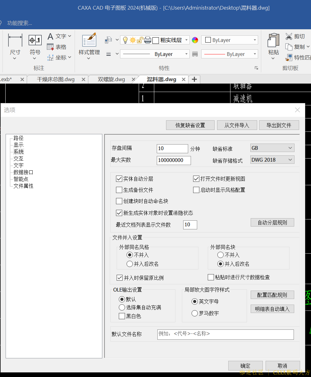

1719533734783.png 电子图板2024,缺省保存DWG2018

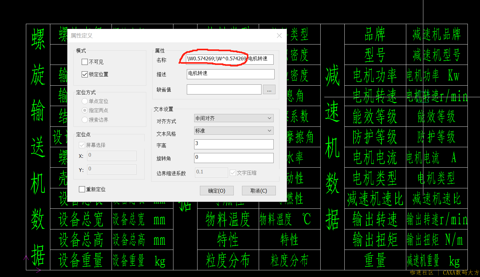

发表于 2024-7-1 08:50:22 | 显示全部楼层
这一串数字是表示文字颜色是真彩色,把文字颜色改为索引色即可

 楼主| 发表于 2024-11-3 16:26:53 | 显示全部楼层
每次文件关闭后从新打开,标注的前面就会有A3,,,您说的索引色是怎么修改的?

发表于 2024-11-4 08:17:27 | 显示全部楼层
这些都是控制符,正常是不显示的,只是在属性里才会显示,不要纠结,比如文字里出现了公差,或上下标等等的特殊情况,都会出现一些控制符,你也要修改吗

 楼主| 发表于 2024-11-4 09:29:44 | 显示全部楼层
出现这个字符后更改线条长度尺寸标注就不会同时变动了
