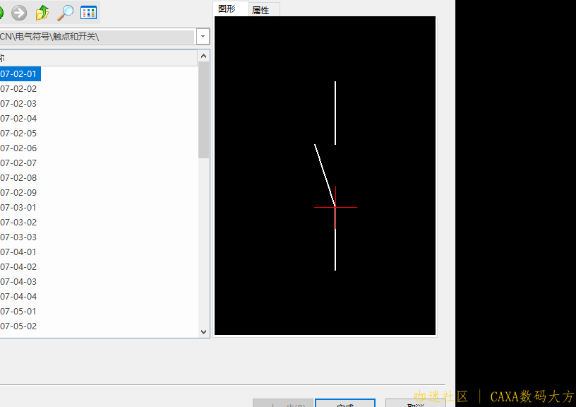

为啥图符缩略图和实际拉出来不一样

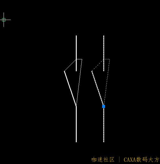

你看到的细线是隐藏层,正常是看不到的,是你打开了隐藏层,所以能看到。
你可以设置下把隐藏层禁止打印,这样出图就看不到了。
