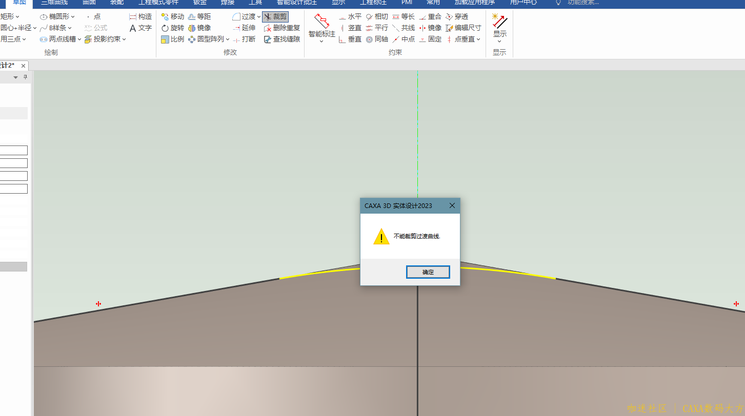

发表于 2024-7-28 09:28:25 | 显示全部楼层 |阅读模式
裁剪失败
裁剪失败
裁剪过渡失败

如提示所说,过渡曲线不支持裁剪操作

用两切点,半径的圆来画,再裁剪

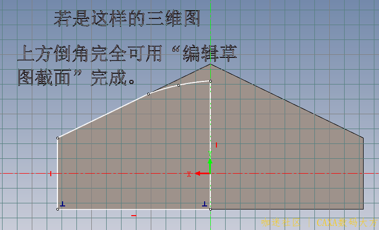

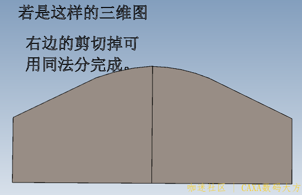

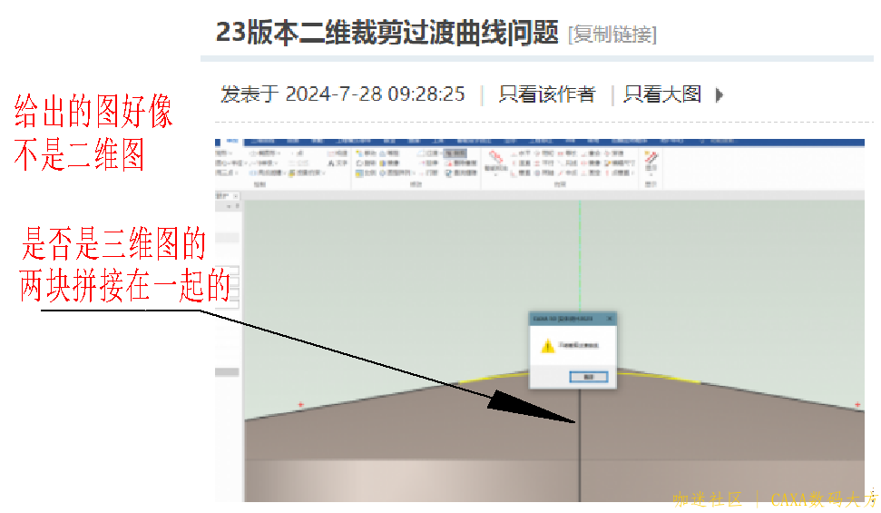

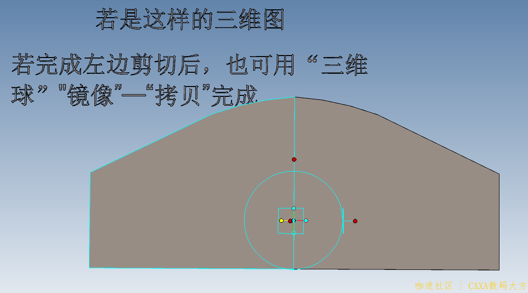

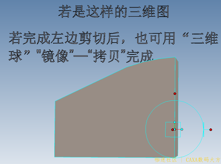

发表于 2024-8-10 15:07:49 | 显示全部楼层
