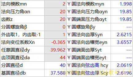

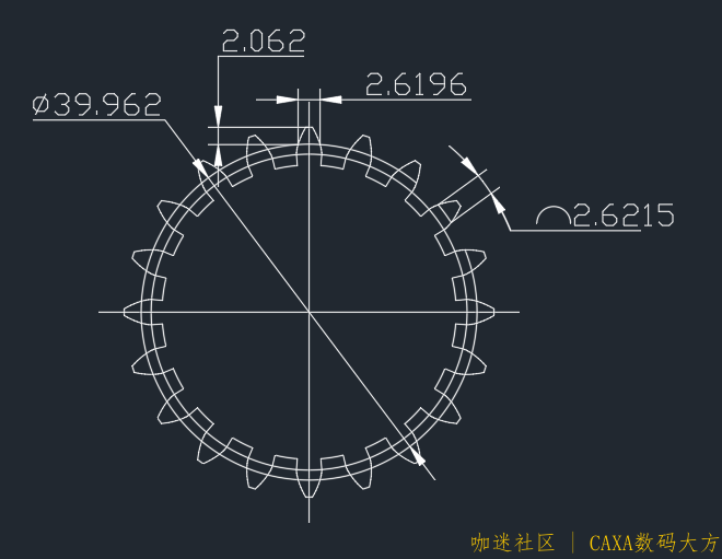

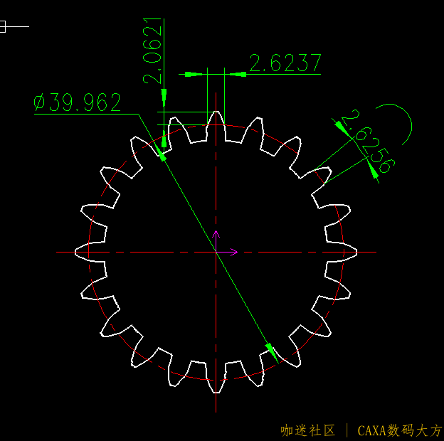

发表于 2024-8-29 09:22:37 | 显示全部楼层 |阅读模式
齿形参数m2 α20° z20 x-0.365,任意圆直径39.962,弧齿厚(CAXA:2.6256、CAD:2.6215、计算值:2.6215),弦齿厚(CAXA:2.6237、CAD:2.6196、计算值:2.6196)
CAD插件齿形渐开线精度按0.005绘图
CAXA齿形功能绘图
CAXA齿形功能绘图
计算值
计算值
m2a20z20x-0.365齿形.exb
102 KB, 下载次数: 974

发表于 2024-9-3 09:24:48 | 显示全部楼层
能提供一下CAD齿形插件和计算软件的名称吗?
24
85
3789
3789
 楼主| 发表于 2024-9-3 11:27:50 | 显示全部楼层
CAD插件是网上找的(齿轮论坛网站),计算程序是根据《机械设计手册》第六版,第3卷,第15篇里面的公式用EXCEL写的
