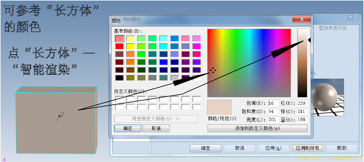

     15版,已渲染了不同颜色,想去掉各颜色,恢复原颜色不行。
用如下方法可近似恢复,仅供参考!

拖一个块进来,用提取工具(吸管)也很方便。

上楼所说方法比我给出的方法更快捷、方便,谢谢了!
重复一下此方法,仅供参考!
“工具”—“智能渲染”—“提取效果”—点元素库提取件的原件—再逐个点零件。即都恢复原色了。如下:
