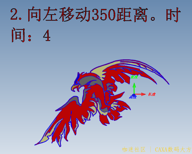

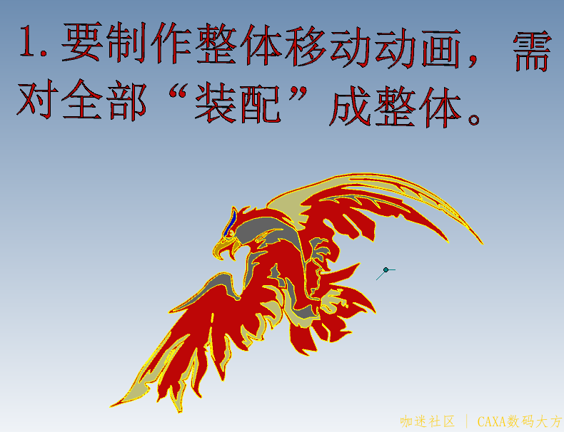

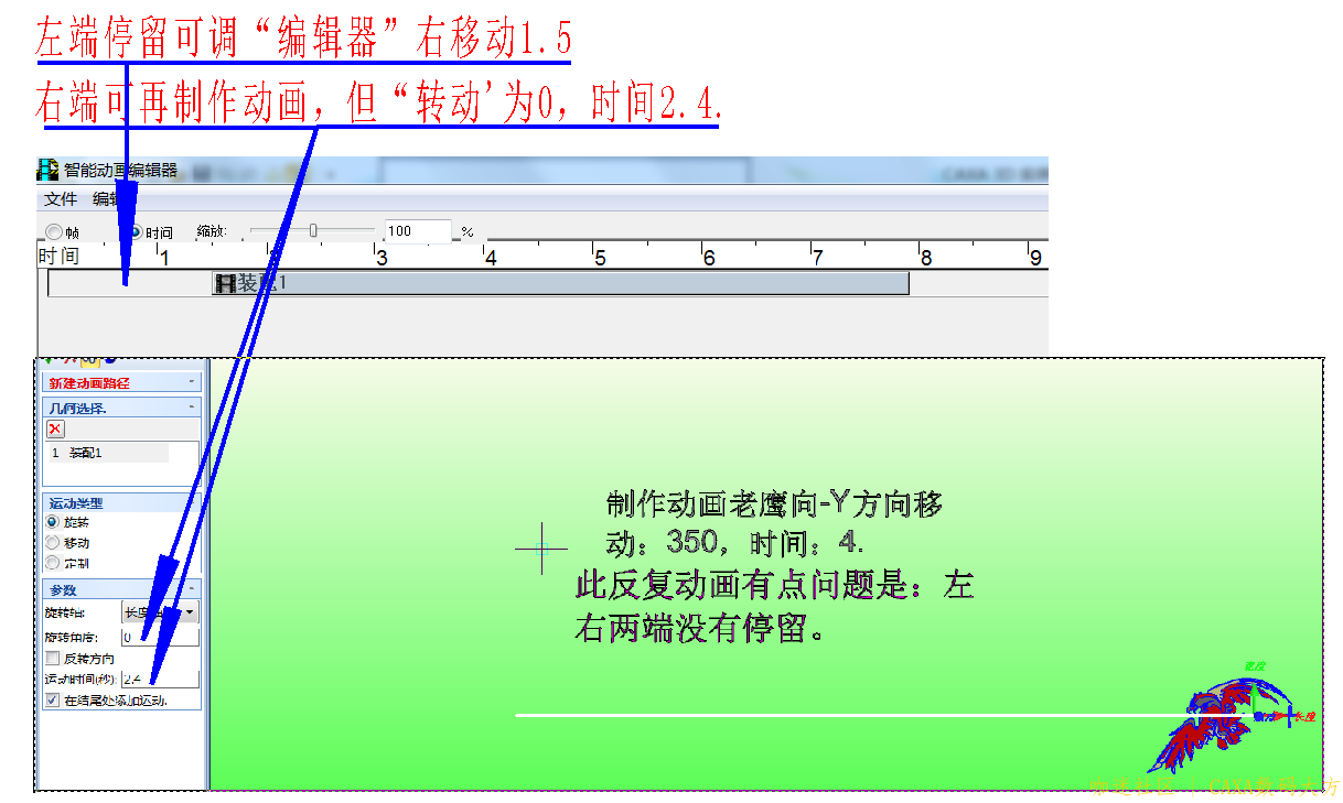

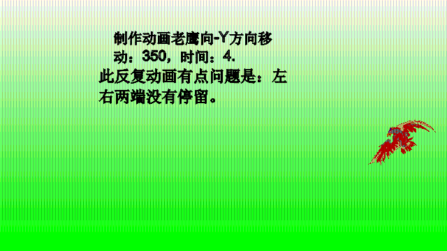

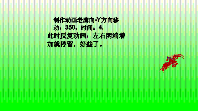

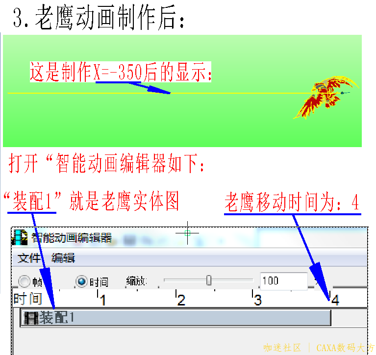

仅供参考!说明:下方各图中的Y应改为X,是长度方向(标注错了抱歉)
