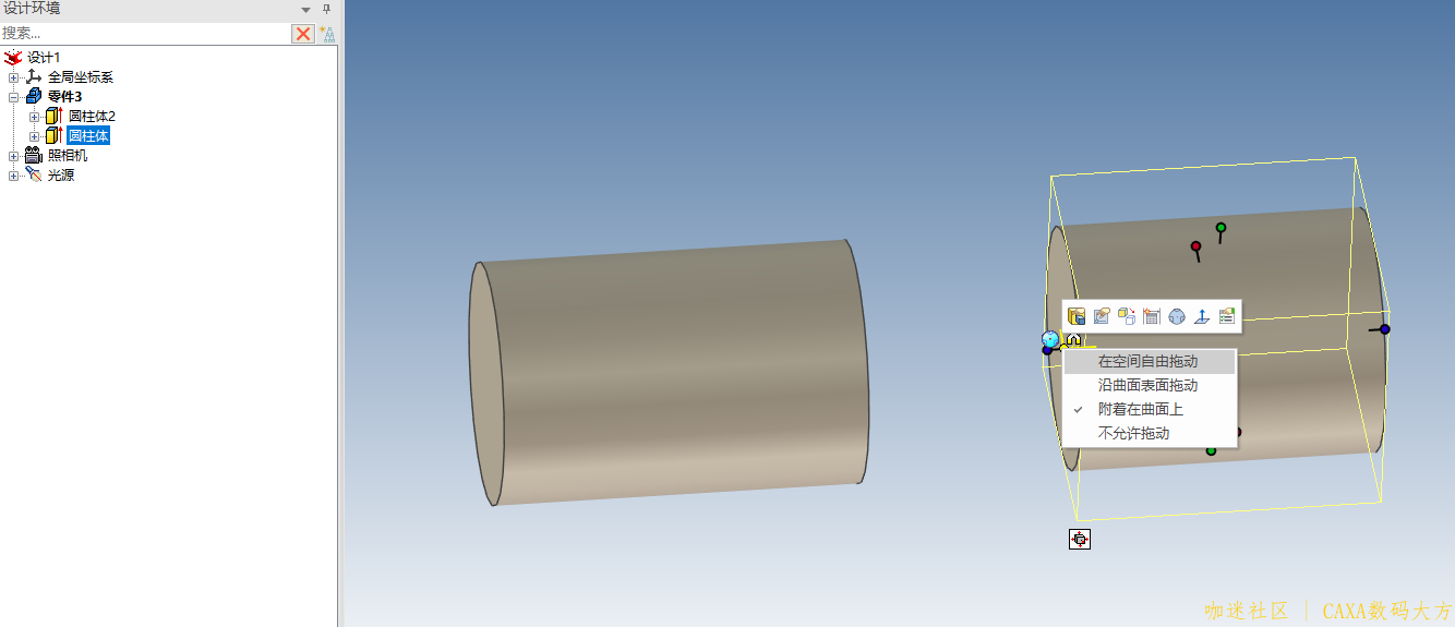

我在创新模式下 拖入三个圆柱图素,我删除中间那个图素,两边的图素如何让它们之间联起来,我更改左边的图素长度,右边的会更改,我用锚点 附着在曲面上也没有用

 楼主| 发表于 2024-9-29 09:03:03 | 显示全部楼层
右边 的位置会更改,不是长度

 楼主| 发表于 2024-9-29 11:10:27 | 显示全部楼层
408231928 发表于 2024-9-29 10:07
2024 版本,选中两个特征,右键建立链接,就变成类似三维球阵列效果的特征了,两个特征会带上锁链 ...
我不是要关联它们的形状,应该是说关联它们的附着关系,就是反搭积木的关系,我抽掉中间的积木,左右两边会相互吸合

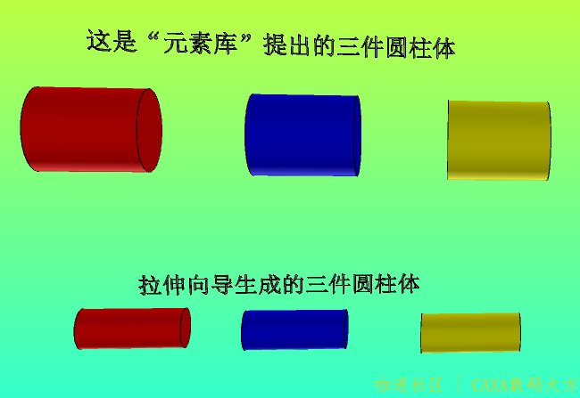

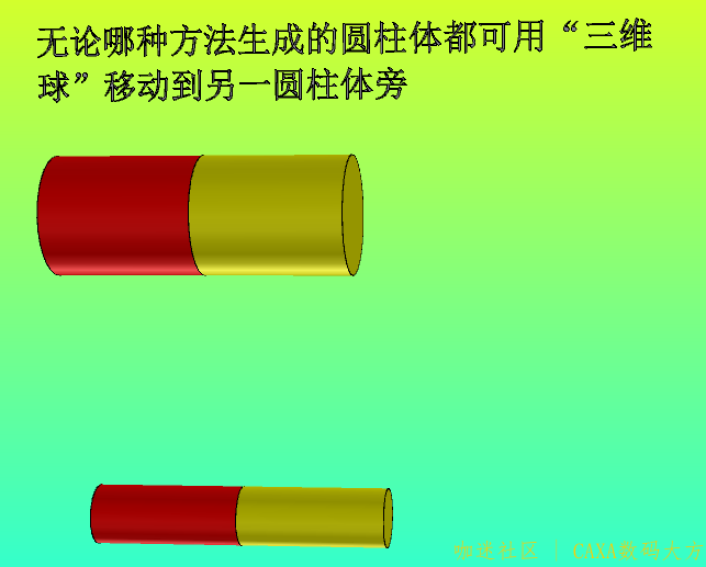

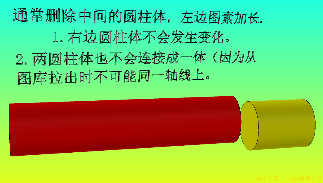

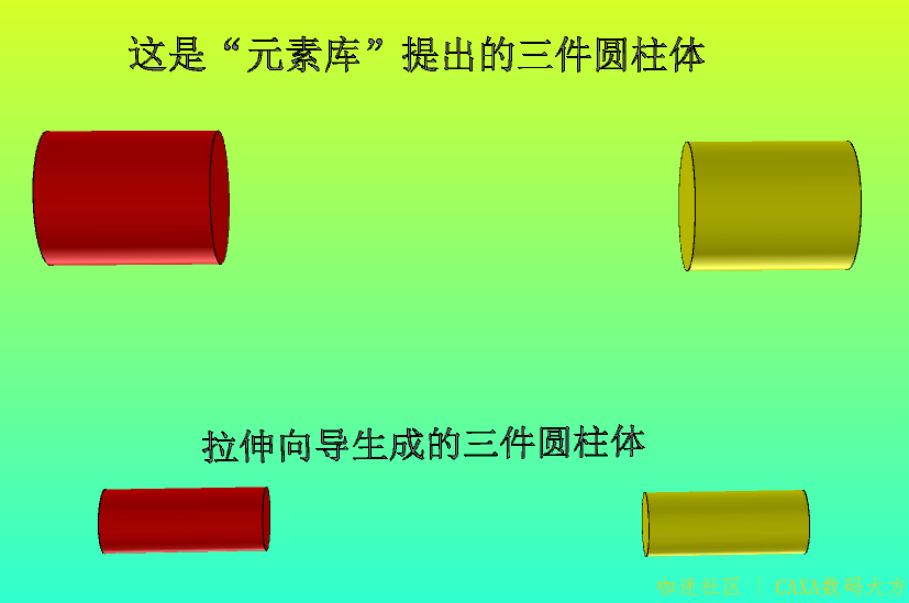

发表于 2024-10-1 16:40:41 | 显示全部楼层
如下参考!
