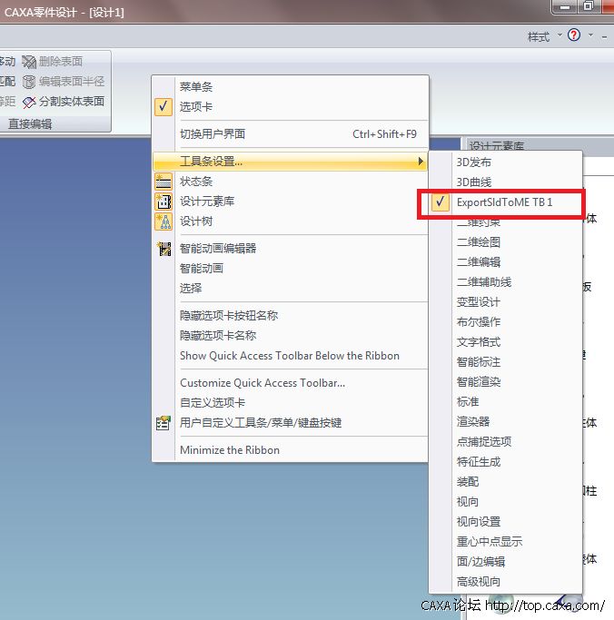

caxa制造工程师2013r2的零件设计怎么没有和制造工程师的数据接口,老的零件设计就有。是真的没有,还是我没找到,,如果没有,那我们还得在转换,还有一个问题就是实体设计和在制造工程师的零件设计不能同时安装在一个电脑上

这个是由于新的零件设计是Ribbonbar界面的,而插件还是基于菜单工具条模式的。所以初始启动没有显示出来。可以按面的办法使它出来:
在Ribbonbar的空白处,按下鼠标右键,在弹出的菜单中选择【工具条设置】- 【ExportSldToME TB 1】,选择后就会出来。如下图:

回复 4# jxc 的帖子
我用的2011r1
怎么没有 Exprtsld ToMe TB1呢?
110
110
发表于 2012-5-29 22:26:00 | 显示全部楼层
我用的2011r1 怎么没有这个选项?

回复 9楼renelong的帖子
版本不同呗
