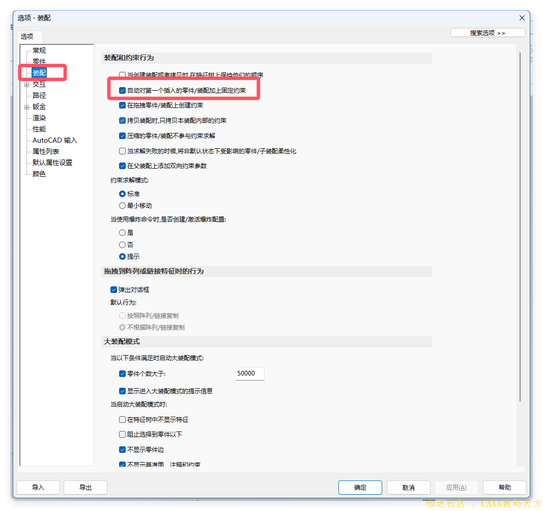

楼主的意思是新建空白文件后,拖入创建的零件固定吗,工具栏,菜单,右下角选项,装配,勾选  自动对第一插入的零件,装配加上固定约束  然后,应用确定,重启实体设计生效

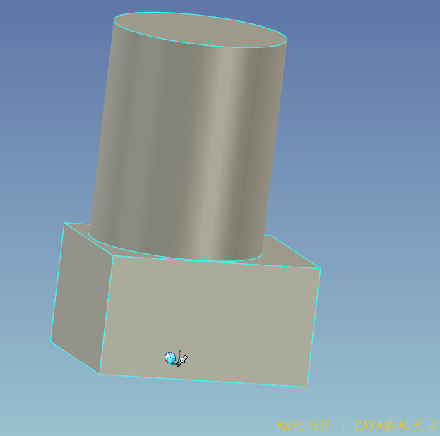

发表于 2024-11-17 17:30:02 | 显示全部楼层
然后拖到设计环境里,就是固定的

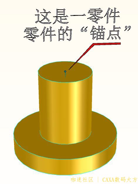

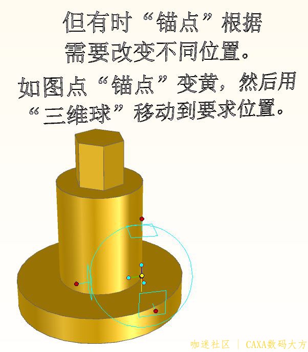

零件“锚点”可根据需要改变位置。
如下参考!
