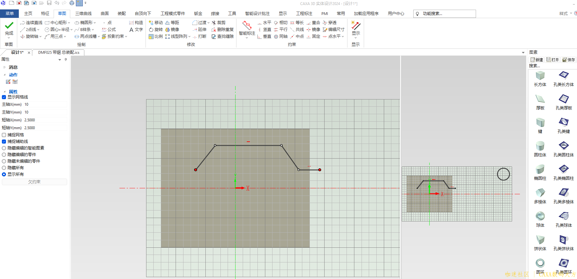

我感觉吧,这CAXA 3D的开发人员,计算机水平是真高,但是这机械设计啊,我估计他们就没弄过,更不清楚客户的需求,我就搞不明白了,为什么2维做的那么出色,这3维咋就这么不人性化。 话不多说,举几个例子,这草图 移动复制,奶奶的,就只能拖动?你就不能有个带基点复制选择功能?拖。。。拖。。。拖。。。你一口气给我拖到屏幕外面去。。缩小了捕捉不准。。。变大了又出屏幕外了。。。吐血了。。再举个例子。。钻孔拾取草图你就只能定位到草图?你就不能多个选项让我选择选择草图里面的点啊。。。那草图里面的钻孔位置大小不等,但是有逻辑位置关系的。。。你不会是准备让我一个规格的孔画一张草图,然后再画多个草图吧。。摸鱼的么这效率。。。。你草图里面的块功能呢?。。2维的时候还有,咋到3维就没了?丢了么?。。。。。。。。。。草图里的孔点,也是一组一组的,一组内的位置相对位置固定。。。。。。。。。。哎。。。不说了。。。吐一盆老血。。。。。怒其不争

楼主,关于草图 移动复制,这里有个方法,草图里框选所有图线后,点移动,点任何点,就可以拖动了,另外拖动同时,可以用手指滚动滚轮,缩放,便于查找目标,等鼠标移动到目标位置,不用松开,继续滚动放大,找特征点,就可以了,另外,按住shift键,再按中键,直接平移草图面

刚才试了试,食指摁左键,中指滚动滚轮,可以实现跨屏拖动。。。可怜我的指头了,我平时左键和滚轮都是用食指,这操作我发现我的指头不够用了,只好把中指派过去应急了。。。

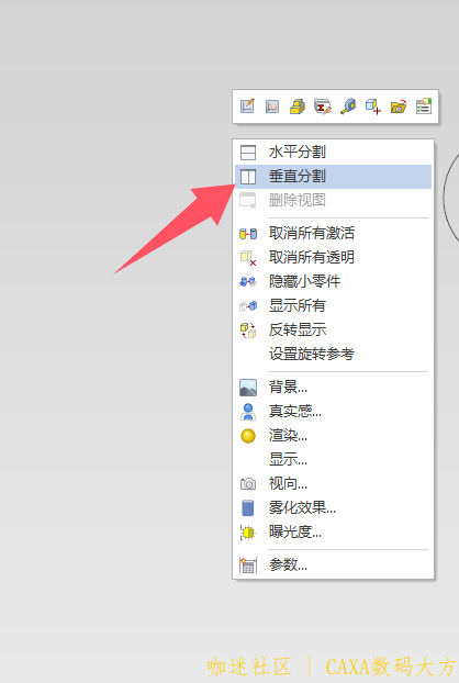

还有一个办法是屏幕分成两个,左右两个,这样可以直接拖到另一个屏幕里,这样就不用可怜的手指了
操作方法是,再三维环境空白处右键,选垂直分割,然后再建立草图,或者编辑草图,两个窗口是独立的可以各自放大缩小。
