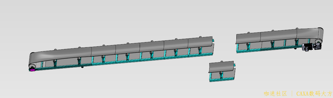

有时候需要皮带输送机图纸,长度经常变化,所以自己制作一个皮带输送机模型。皮带宽度650,中间节以一米为单节制作, 复制后任意加长。
说明:
1,.650宽槽型皮带机,中间节可以复制任意延长长度。
2. 使用caxa实体设计2024制作,
3. 10米电机功率5.5kw,减速机ka67  减速比23.99,线速度0.88米/s
4. 长度大于10米皮带调节机构需要用户另行设计 5.  此模型只限于现场布置展示效果用,实际使用请另行计算结构强度
