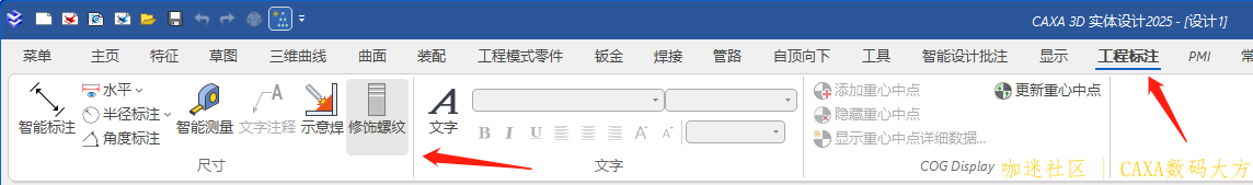

在工程标注页下的修饰螺纹,可以设置标准参数螺纹图,还可以将相关规格信息投影到工程图
