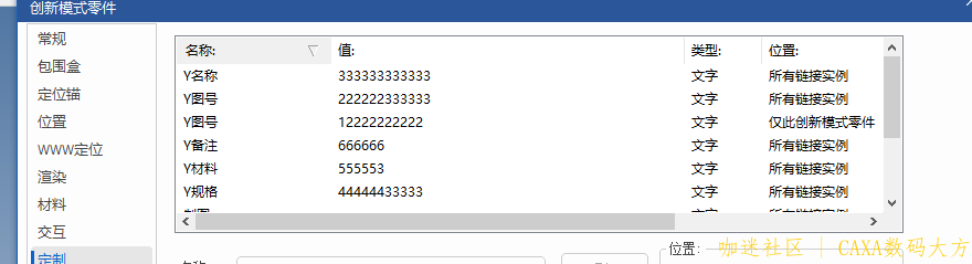

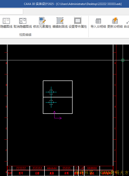

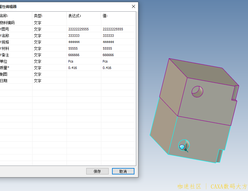

caxa3d2025有没有方法把镜像件的属性与原件断开
单独设置镜像件的属性,无法体现在工程图里面

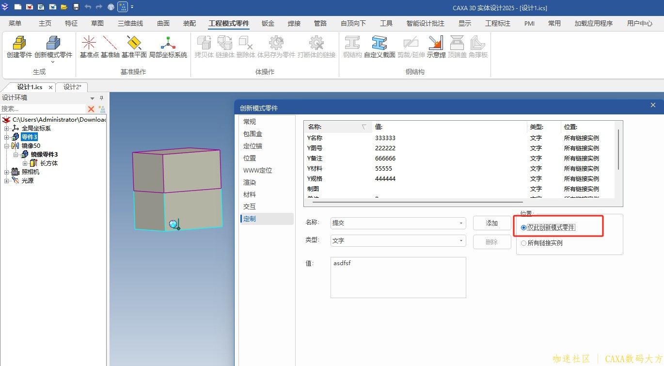

发表于 2024-12-10 20:45:38 | 显示全部楼层
那就断开链接不行吗,选择零件,右键,断开链接

 楼主| 发表于 2024-12-13 22:27:08 来自手机 | 显示全部楼层
新的装配镜像,没做断开功能,只能在初始设置时候断开。caxa特有的顾头不顾腚

发表于 2024-12-16 09:59:22 | 显示全部楼层
408231928 发表于 2024-12-13 22:27
新的装配镜像,没做断开功能,只能在初始设置时候断开。caxa特有的顾头不顾腚 ...
我测试了一下有啊,镜像的零件,右键,有个选项是断开连接,断开之后,就可以没有连接关系了

 楼主| 发表于 2024-12-16 11:30:00 | 显示全部楼层
heshipei 发表于 2024-12-16 09:59
我测试了一下有啊,镜像的零件,右键,有个选项是断开连接,断开之后,就可以没有连接关系了 ...
打开附件玩一玩喽

发表于 2024-12-17 09:01:21 | 显示全部楼层
408231928 发表于 2024-12-16 11:30
打开附件玩一玩喽
添加自定义属性时,不要选择“链接所有实例”

 楼主| 发表于 2024-12-17 09:12:41 | 显示全部楼层
你选下试试喽,不如直接断开链接,这里你要每一个每一个地选。这些鬼佬脑子真的轴。
