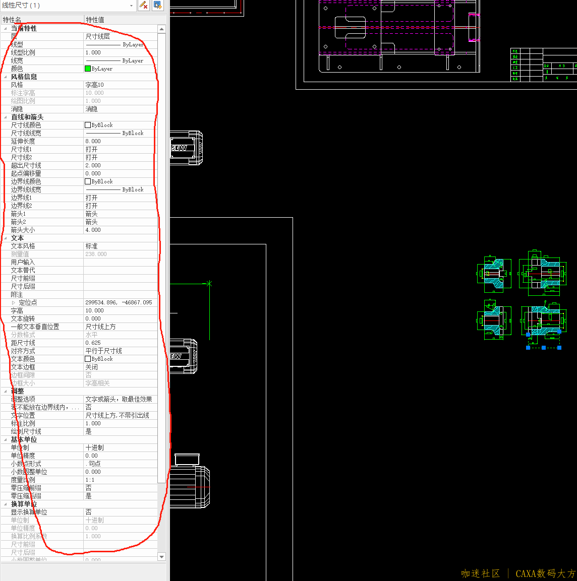

CAD2025版左边特性栏常开的时候,点击线型标注会卡顿
20
240
240
发表于 2024-12-11 12:01:13 | 显示全部楼层 |阅读模式
1733889491146.png 左侧这个特性栏在点击内容多的线型标注时会有一个缓慢刷新的感觉,出现一下卡顿,这个情况有遇到的朋友吗?

 楼主| 发表于 2024-12-12 20:12:55 | 显示全部楼层
工程图文档2.dwg (77.83 KB, 下载次数: 1006) 我摘出来一部分  还是有这种情况

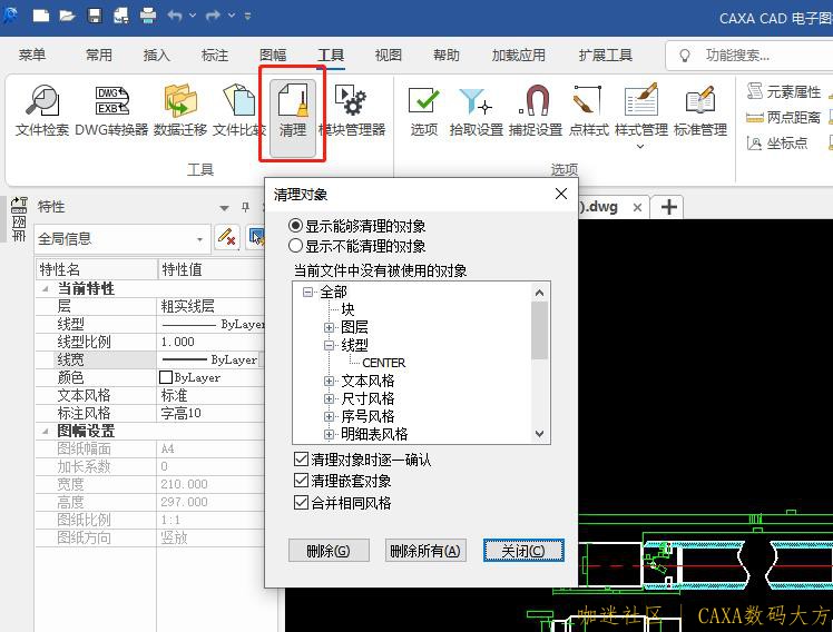

发表于 2024-12-13 11:05:28 | 显示全部楼层
我这里打开您发的文件,也没有出现您所说的卡顿问题。您可以用“清理”功能将图纸中无用的元素清理下后在试试。

 楼主| 发表于 2024-12-16 19:36:02 | 显示全部楼层
勿忘心安 发表于 2024-12-13 11:05
我这里打开您发的文件,也没有出现您所说的卡顿问题。您可以用“清理”功能将图纸中无用的元素清理下后 ...
a5f8ee193b9ebd0ce7b03f42d6a0bff8.mp4 (4 MB, 下载次数: 1005)
不是您那个样选择的
是点击标注尺寸时,屏幕左边的特性那里会有一个刷新的感觉,这个时候鼠标会卡在那里没法移动,只有点击标注这种左侧内容很多的情况会出现这种情况 12346.mp4 (3.7 MB, 下载次数: 989)

发表于 2024-12-18 12:13:42 | 显示全部楼层
rxd121442094 发表于 2024-12-16 19:36
不是您那个样选择的
是点击标注尺寸时,屏幕左边的特性那里会有一个刷新的感觉,这个时候鼠标会卡在那里 ...
您说的鼠标卡住不动视频中好像没有体现,麻烦您能详细说一下吗?
20
240
240
 楼主| 发表于 2024-12-20 20:48:10 | 显示全部楼层
就是您点击选中尺寸标注的瞬间去移动鼠标,这个时候鼠标是不会动的,左侧的信息全部显示好了鼠标才能移动,这个情况根据图纸的大小不同会有区别,如果图纸比较大的时候会比较明显,但是同样的图纸,用24版打开这个停顿的时间基本感觉不出来,但是25版的就会有很明显的停顿时间
67
67
发表于 2024-12-20 21:29:54 | 显示全部楼层
有这种现象,那就隐藏 掉
