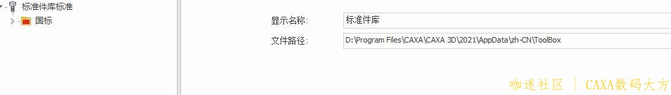

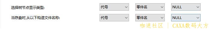

1、首先在设置里----零件------最下面把选择树节点显示类型调成代号在前,零件名在后。

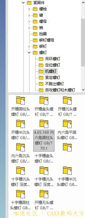

2、打开标准件库,我以内六角圆柱头螺钉为例。
3、右机内六角圆柱头螺钉,注意不是拖入。点一下配置。
4、复制配置上方的文件路径。
5、在我的电脑上,本地打开此路径。

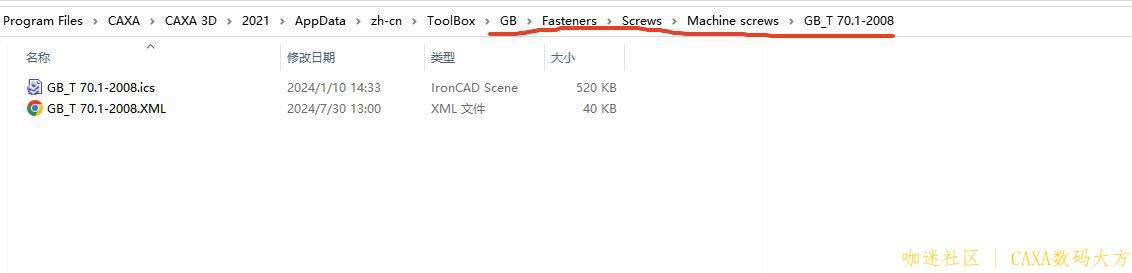

6、打开GB\fastenners\screws\machine screws\GBT70.1-2008。
7、看到两个文件,一个是.ics的,一个是XML的。

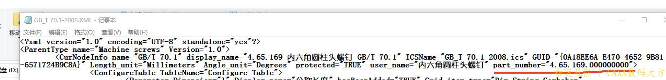

8、利用记事本打开XML的文件,将part_number里面的内用改为你想要的代码,然后保存。

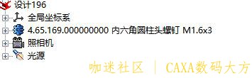

9、然后重开软件,你再插入标准件的时候,零件名前面就有那一串编码了。
