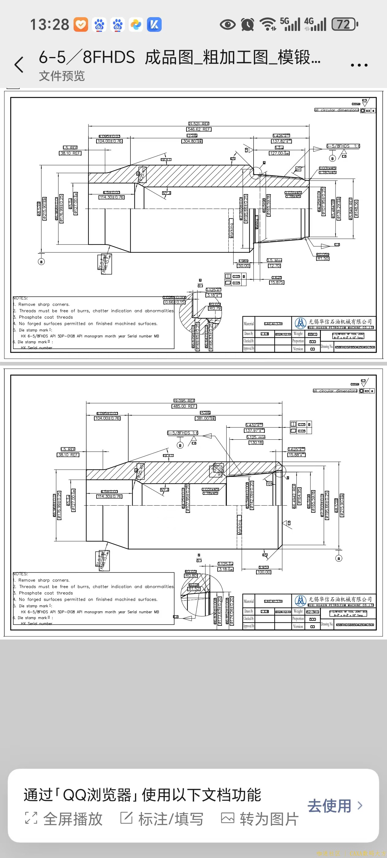

使用CAXA 2025智能打印PDF文件,在手机上查看,尺寸上带边框,不知道啥情况?有知道怎么解决的朋友吗

已解决,输入PDFSHX,将值修改为0,即可

非常感谢,困扰很久的问题,按你的方法解决了.
