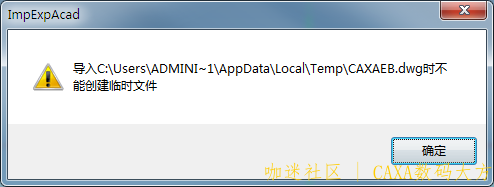

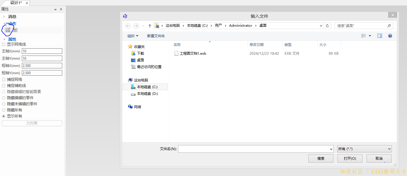

发表于 2024-12-23 10:38:28 | 显示全部楼层 |阅读模式

发表于 2024-12-23 18:44:46 | 显示全部楼层
估计要调配置
我一般用导入草图
凑合能用

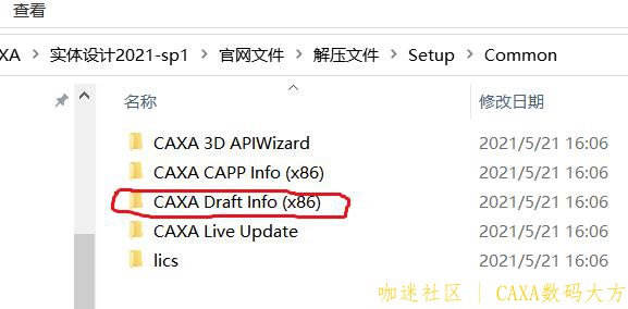

发表于 2024-12-25 21:03:33 | 显示全部楼层
二维图不能黏贴到三维的解决办法:
打开CAXA程序安装文件夹,试试重新单独安装下图中红色圈内的文件。

 楼主| 发表于 2024-12-26 12:54:54 | 显示全部楼层
zjdgs88 发表于 2024-12-25 21:03
二维图不能黏贴到三维的解决办法:打开CAXA程序安装文件夹,试试重新单独安装下图中红色圈内的文件。
好的,谢谢,我把软件重新安装了几次后好了,感谢回复。

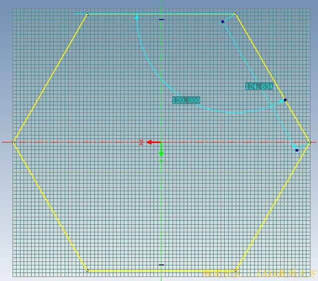

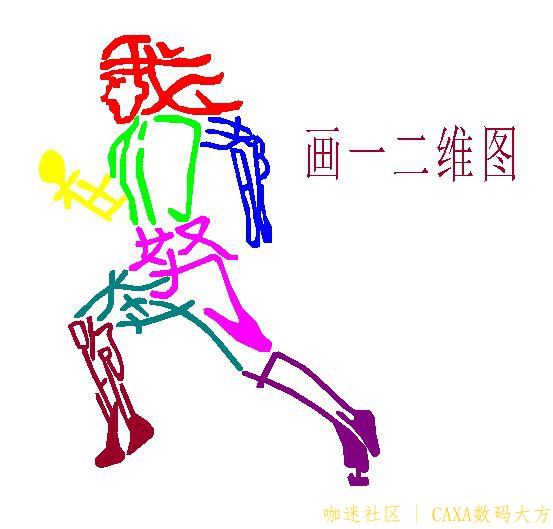

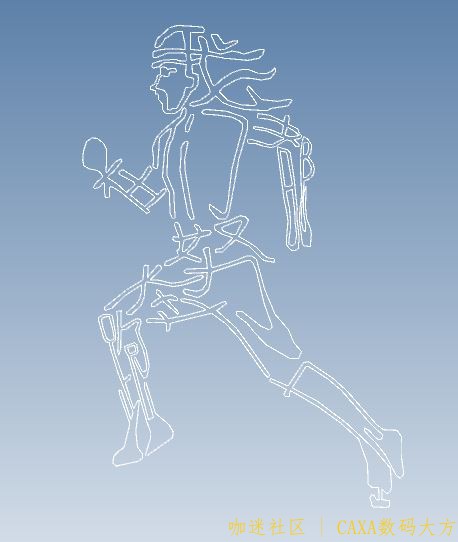

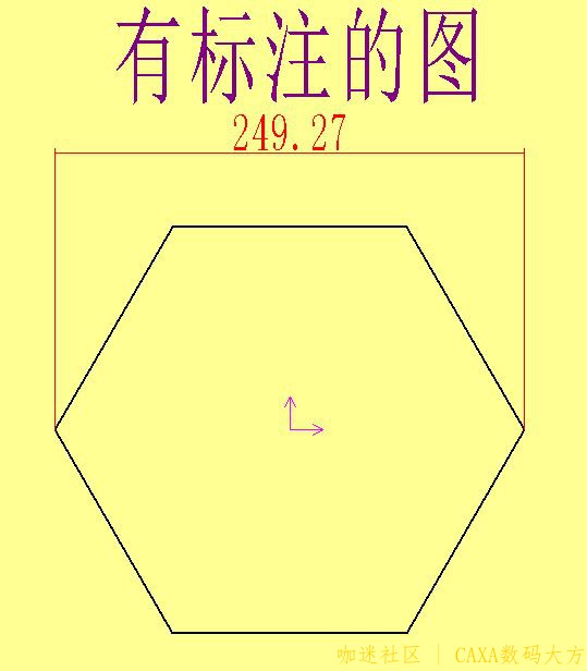

发表于 2024-12-27 11:22:48 | 显示全部楼层
1.二维图直接到三维图的“草图”上直接安装,好像没那么必要。
2.因为:二维图用三维拉伸、旋转、扫描。。。。都可生成实体图,
3.而三维图又很方便用、三维截图出二维图,为何还要用三维“草图”
出图呢?
   如下方法也可用三维图中“草图”出二维图,但文字、标注等往往不出。
    仅供参考!
