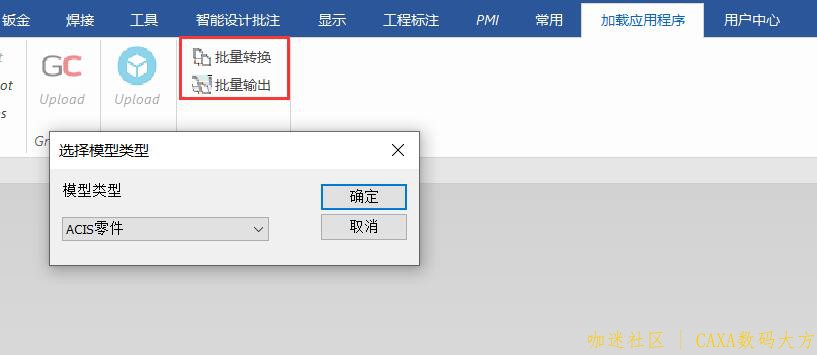

1、有没有CAXA的相关插件使用
2、转其他格式的时候,有没有批量转的方式

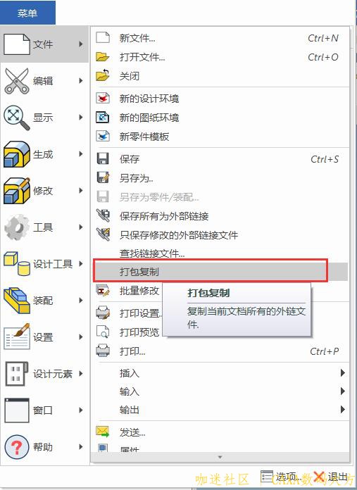

3、零件、装配体被自己放在不同的路径,有没有类似打包的功能可以整合到一个文件夹里面

1.在功能面板-【加载应用程序】可以加载一些插件
2. 加载应用程序中可以进行批量转换和批量输出
3. 不同路径下的文件是可以进行打包复制到同一文件夹下的
在选项中有一打包复制的功能
