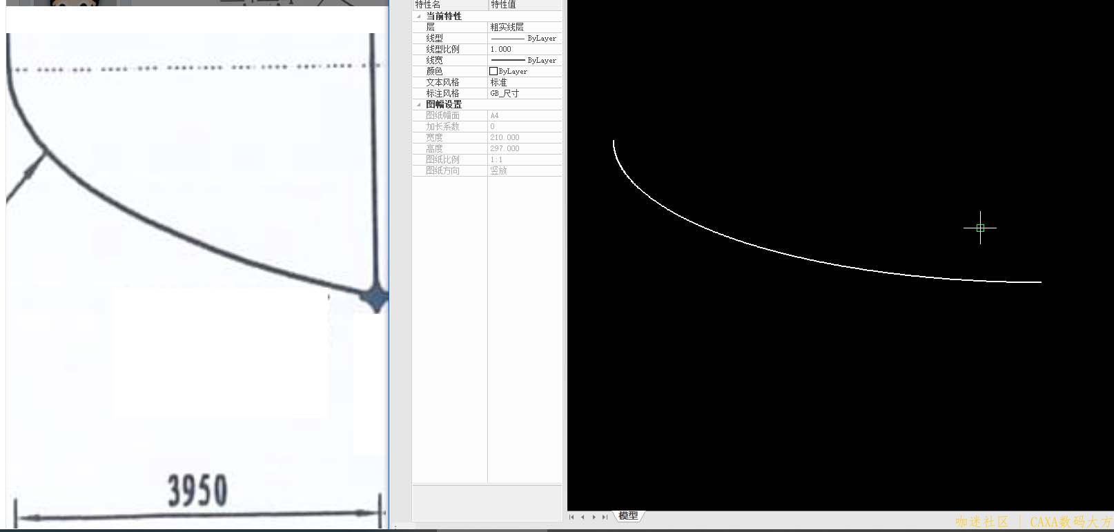

发表于 2025-1-21 08:26:42 | 显示全部楼层 |阅读模式
如图所示:
如图所示。
如图所示。

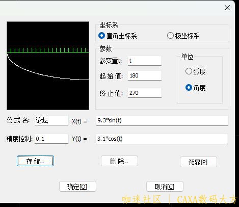

发表于 2025-1-21 09:55:56 | 显示全部楼层
见图片
角度180到270
x=9.3*sin(t)
y=3.1*cos(t)

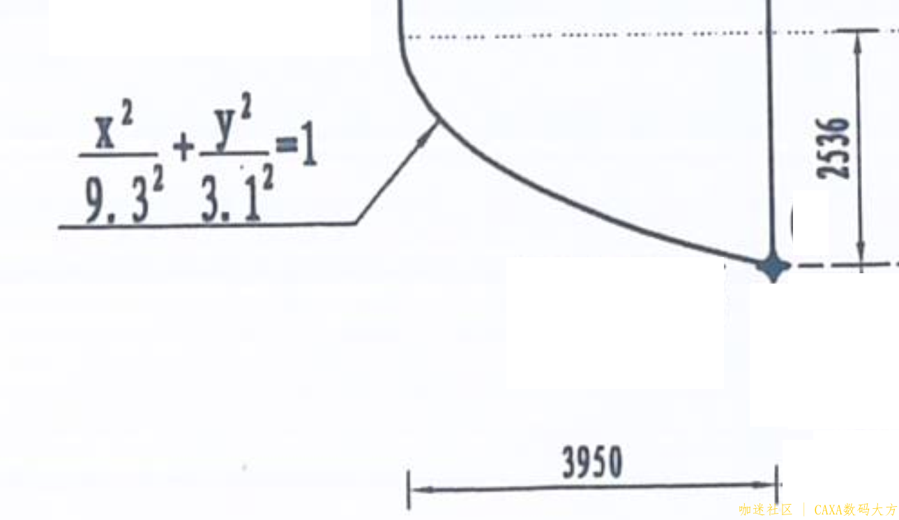

发表于 2025-1-22 08:43:07 | 显示全部楼层
你这个曲线和你的标注不是一回事啊

 楼主| 发表于 2025-1-30 12:11:31 | 显示全部楼层
liuhuan134 发表于 2025-1-21 09:55
见图片
角度180到270
x=9.3*sin(t)
感觉不像
感觉不像
感觉不像

发表于 2025-2-11 14:41:55 | 显示全部楼层
你写的公式和标注的尺寸 有矛盾
16
2748
2748
发表于 2025-2-13 11:14:41 | 显示全部楼层
画一个椭圆,长半轴3950,短半轴2536,只取第三象限的曲线就行,这样最简单。
