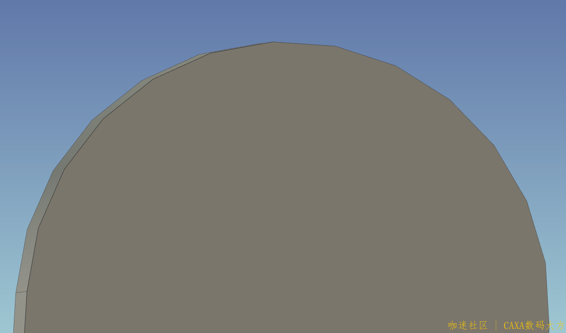

图中圆弧光顺度不太好,看着很不舒服

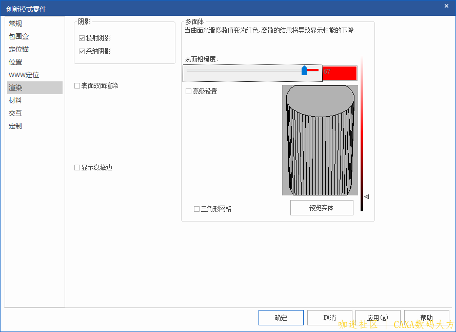

表面粗糙度拉到最大

不会贴图片,选中零件→右键→零件属性→渲染

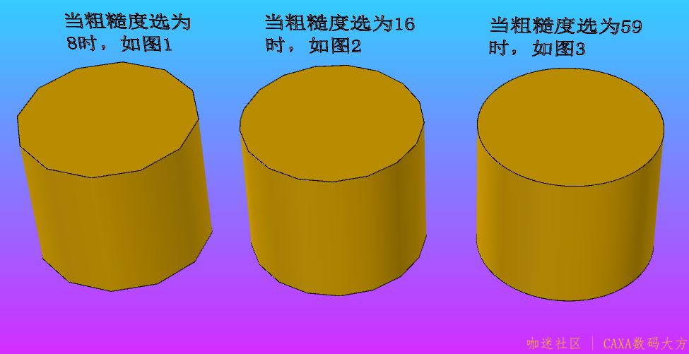

    点(圆柱体)—零件属性—渲染—改变圆柱体下:表面粗糙度—移动光标。即可改变粗糙度了!
参考!如下:

可以这样设置,就不需要每次都去设置
