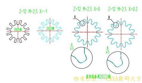

25版(24版未装)齿形功能画出的齿轮与早期版本的有很大出入。图示是25版与23版的比较,之前版都未发现有这问题。 版本齿轮偏差.jpg 版本齿轮偏差.exb (434.5 KB, 下载次数: 769)

 楼主| 发表于 2025-2-6 11:49:08 | 显示全部楼层
yejjyejj 发表于 2025-2-6 09:30
25版本对于尺寸做了一些修改
之前的齿廓是经过实践验证正确的(能和滚齿机加工的齿轮尤其是负变位齿廓正常配合工作),25版生成的应该是不正确的。

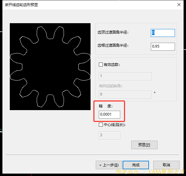

发表于 2025-2-7 08:17:18 | 显示全部楼层
从图中可以看出,基圆直径28.19以下还有渐开线或是还有直线与齿根圆弧连接,是不正确的,应为挖根
解决办法可把精度调整为0.0001

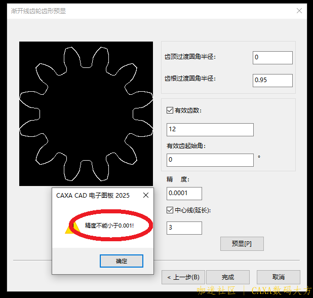

 楼主| 发表于 2025-2-7 22:52:12 | 显示全部楼层
解决办法 ...
24
85
3789
3789
发表于 2025-2-8 08:04:11 | 显示全部楼层
25版没有安装,23版调整精度后可以和白色齿形重合
