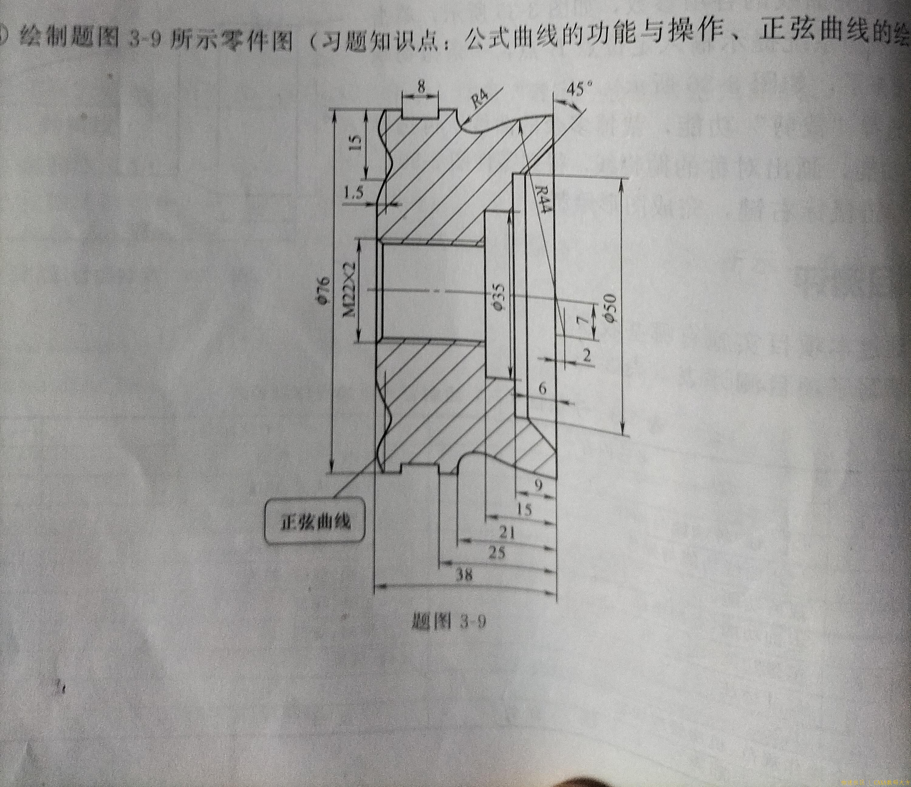

这道题怎么做

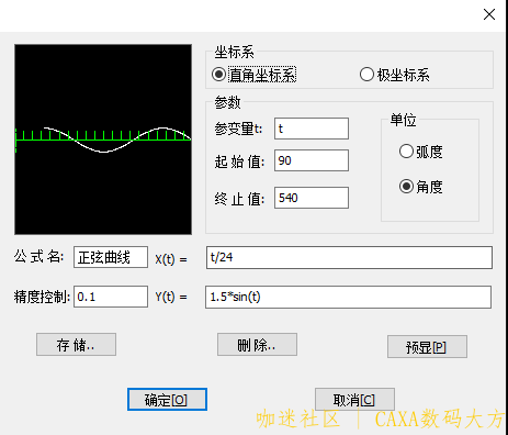

那个正弦函数不会算
这个图怎么用电子图板绘制出来
这道题,图3-9
这道题,图3-9

我数学不好
x(t)=t/24是什么意思?

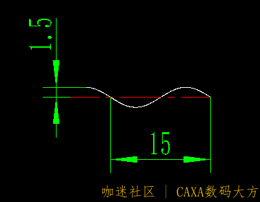

一个正弦周期是360度,就是一个完整的正弦波形,已知图中一个完整的波形长度是15,也就是说t=360时,x(t)=15,假设则x(t)=mt,代入可得m=15/360,即x(t)=t*(15/360)=t/24。
