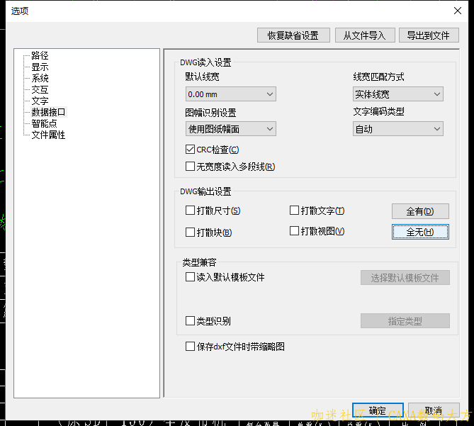

发表于 2025-3-2 08:17:07 | 显示全部楼层
工具、选项、数据接口,DWG输出设置里面者这几项都不要勾选。
